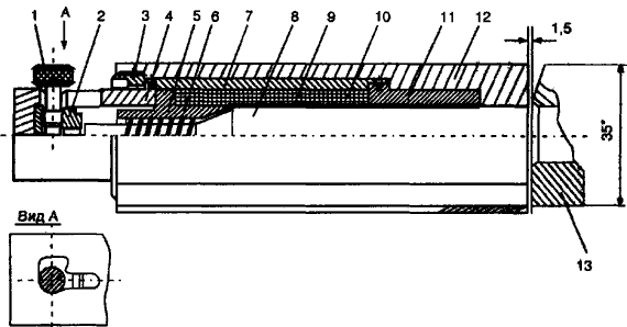

Конструкция электромагнита на рабочее напряжение 220 В показана на рисунке 1. Он состоит из ограничительного винта 1, цилиндра 2, штока 3, ярма 4, обмотки 5, сердечника 6, выводов для подключения к сети 7 и пружины 8. При подаче на выводы 7 напряжения, вокруг сердечника 6 образуется сильное магнитное поле, притягивающее ярмо 4 со штоком 3, ограничительный винт 1 перемещается вдоль цилиндра 2, осуществляя отрывание запорного устройства. После снятия напряжения винт 1 под действием пружины возвращается в исходное положение. Цилиндр 2 вытачивается из стали, меди или латуни. Внутри цилиндра перемещается металлический шток 3. На одном его конце расположено отверстие с внутренней резьбой МЗ для соединения с ярмом, выпиленным из мягкой стали, на другом - выступ с отверстием для возвратной пружины 8. Шток вставлен в цилиндр, где он должен удерживаться пружиной. Через паз в цилиндре в шток ввертывают ограничивающий винт. Таким образом, электромагнит состоит из П-образного сердечника 6 с обмоткой 5 и ярма 4, скрепленного со штоком 3. Для создания необходимого магнитного потока сечение сердечника должно быть не менее 3 см2. Сердечник изготовлен из пластин трансформаторного железа Ш20. Толщина набора 20 мм. Чтобы получился сердечник нужного размера, часть набора пластин (заштрихованная на рис. 1) отпилена. Каркас обмотки электромагнита склеивается из картона или плотной бумаги. Обмотка выполнена проводом ПЭВ-1 0,2 мм, намотанным до заполнения каркаса (сопротивление обмотки около 500 Ом). ![]() Рис. 1. Внешний вид и конструкция электромагнита Другое запорное устройство, выполнение па базе соленоида. Рассчитано оно на рабочее напряжение 18В. Представление о конструкции запирающего устройства дает его сборочный чертеж (в разрезе), показанный на рисунке 2. Характерная особенность запорного устройства - минимальная постоянная сила тяги (около 3 кг) при номинальном напряжении источника питания обмотки соленоида 18 В. Это достигнуто применением соленоида с конусным плунжером при минимальном зазоре магнитной цепи. Конструкция длинно-ходового соленоида позволяет получить практически постоянную силу тяги на всем пути плунжера. Оставлять на длительное время плунжер втянутым (обмотка под напряжением) не рекомендуется, так как соленоид потребляет значительный ток — около 1 А. Поэтому, чтобы он не перегревался, после открытия двери электронную часть кодового замка необходимо привести в исходное состояние. Применяемые запирающие устройства имеют, как правило, сходную механическую конструкцию и принцип действия. Отличительной же особенностью этих устройств являются электронные схемы управления - электронные ключи. ![]() Рис. 2. Запорное устройство: 1 — стопорный винт плунжера; 2 — переходник; 3 — гайка поджимная; 4 — хвостовик; 5 — конический упор; 6 — пружина; 7 — стакан; 8 — плунжер; 9 — латунная трубка (толщина стенки не более 0,5 мм); 10 — обмотка соленоида; 11 — втулка; 12 — корпус; 13 — накладка Источник: shems.h1.ru |
