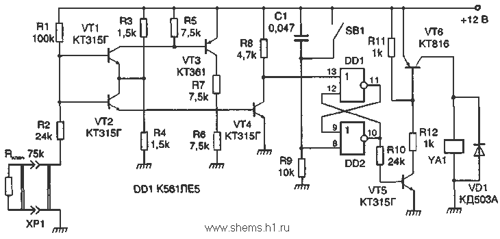

Кодовый замок с ключом-резистором
В данном устройстве роль ключа играет постоянный резистор определенного сопротивления, вмонтированный в штекер стереотелефонов. А роль замочной скважины возложена на соответствующее гнездо, которое должно быть хорошо замаскировано, например, под отверстие от гвоздя. Если в это гнездо вставить просто перемычку или стереотелефоны, или резистор другого сопротивления, ничего не произойдет, электромагнит фиксации дверной задвижки тайника не сработает и он останется запертым. ![]() Кодовое устройство выполнено по схеме измерительного моста сопротивления. Плечи моста состоят из резисторов R1, R2+Rключ и R3, R4. Мост будет сбалансирован только тогда, когда отношение R1/(R2+Rключа) будет равно отношению R3/R4. То есть в данном случае сумма R2 и Rключ должна быть равна R1. Если это соотношение выполняется, мост будет сбалансирован и напряжение в диагонали будет равно нулю. В результате транзисторы VT1 и VT2 окажутся закрытыми, в свою очередь, транзисторы VT3 и VT4 также окажутся закрытыми. Если условие балансировки моста не выполняется, в его диагонали появится напряжение, которое приведет к открыванию одного из транзисторов VT1 или VT2, ток коллектора VT2 или VT3 откроет транзистор VT4 и на его коллекторе установится напряжение близкое к логическому нулю. Исполнительное устройство состоит из триггера на микросхеме DD1 и транзисторного ключа на транзисторах VT5 и VT6, в коллекторной цепи которого включена обмотка электромагнита блокировки замка или электромагнитного реле, управляющего запирающим устройством тайника. Кнопка SB1 служит для запирания замка после закрывания дверцы тайника. При нажатии на нее триггер устанавливается в нулевое состояние и транзисторный ключ оказывается закрытым, электромагнит или реле — обесточено. Теперь при втыкании в гнездо штекера с кодовым резистором транзистор VT4 закрывается и на его коллекторе устанавливается единица. Триггер переходит в единичное состояние и ключ пропускает ток через электромагнит или реле. После вынимания штекера схема останется в таком состоянии до нажатия кнопки SB1. При настройке резисторы R1 и (R2 + Rключ) могут выбираться в пределах 10—100 кОм, важно соблюдение приведенной выше формулы. Все детали, за исключением катушки YA1 электромагнита или реле и гнезда для подключения «кодового» резистора, смонтированы на одной компактной печатной плате с односторонним монтажом. Транзисторы могут быть с любыми буквенными индексами, но транзисторы моста VT1 и VT2 должны быть одинаковыми. Электромагнит взят готовый с подвижным сердечником. Питание устройства возможно от источника б... 15 В, но настройку нужно производить для рабочего напряжения (если схема будет работать от 9 В, то и настраивайте при таком питании), к тому же питание нужно стабилизировать.
