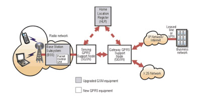

дающий возможность станциям GSM пересылать и получать пакеты
при GPRS коммуникациях. ![]() Когда
пользователь GPRS делает звонок, устройство GPRS контактирует
со станцией GSM, которая в свою очередь обращается к станции
SGSN, которая взаимодействует с другими станциями SGSN или
станциями GGSN, если ей нужно получить доступ к сети другого
рода (IP или X.25). Для пользователя GPRS соединение
получается «бесшовным», нет процедуры «установления звонка».
