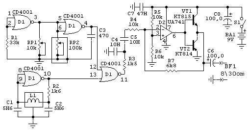

Используется для поиска металлов в земле, грунте и т.д. Металлоискатель работает по принципу BFO (Beat Frequency Oscillation) и основан на сравнении разности частот между образцовым и поисковым LC генератором. Измеряемым параметром является частота LC-генератора, включающего катушку поисковой головки. В зависимости от того, объект из какого металла (черный/цветной) находится возле поисковой головки - частота поискового контура понижается или соответсвенно повышается. Частота сравнивается с эталонной частотой опорного генератора и полученная разностная частота биений выводится на звуковую (визуальную) индикацию.
Катушка L1 размером около 170 мм содержит 40 витков провода ПЭЛ-0,4. Экранировка катушки намотана из фольги. Начало и конец обмотки из фольги не должны касаться друг друга, поэтому между ними оставляют зазор несколько миллиметров. Экран катушки припаян к общему проводу схемы. RP1 - тонкая настройка, RP2 - грубая настройка.
