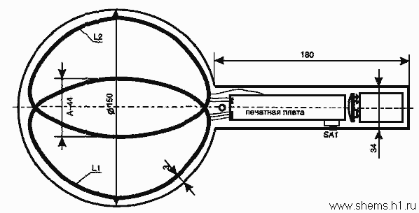

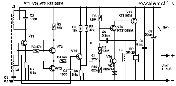

При поиске металлических предметов под землей или ремонтных работах, когда в квартире приходится сверлить стены и есть вероятность наткнуться на металлическую арматуру, трубы или проводку. Чтобы этого не случилось, удобно воспользоваться металлоискателем для точного определения их места. Устройство позволяет на расстоянии до 20 см обнаруживать любой металлический предмет. Дальность обнаружения зависит только от площади металлического предмета. Для тех, кому этого расстояния недостаточно, например искателям кладов, можно увеличить чувствительность путем увеличения размеров рамки. ![]() Электрическая схема собрана на транзисторах, работающих в режиме микротоков, и состоит из ВЧ генератора (100 кГц) на VT1, который настраивается резистором R1 на максимальную чувствительность к металлическим предметам. В качестве катушек L1 и L2 используются две рамки. ![]() Транзисторы VT2, VT3 включены как диоды и обеспечивают стабилизацию режимов автогенератора — VT1 и активного детектора на VT4 при изменении напряжения питания и температуры. Резистор R6 устанавливает чувствительность металлоискателя. На транзисторах VT5 и VT7 собран звуковой автогенератор, который включается транзистором VT6. Для того чтобы обеспечить громкий звук пьезоизлучателя HF1, параллельно включена катушка L3, что увеличивает напряжение на пьезоизлучателе за счет резонанса между внутренней емкостью HF1 и индуктивностью L3. При попадании в поле катушек L1-L2 металлического предмета частота генератора меняется, что приводит к уменьшению амплитуды напряжения на входе детектора (VT4) — он запирается, а транзистор VT6 откроется, что разрешает работу звукового генератора. Данная схема по сравнению с аналогичными устройствами, использующими принцип биений частот, обеспечивает большую чувствительность и проще в изготовлении. В качестве источника питания применена батарея типа "Корунд" или "Крона" (9 В), но может использоваться и любой стационарный источнике напряжением 6...10 В. Ток потребления в дежурном режиме не более 1,5 мА, при работе звукового сигнала — 7 мА. ![]() Все элементы схемы размещены на печатной плате из одностороннего стеклотекстолита. Корпус для рамки выполняется из любых диэлектрических материалов, например склеивается из оргстекла. Катушки L1 и L2 одинаковые и содержат по 40+40 витков провода ПЭЛ диаметром 0,25 мм (периметр катушек 340 мм); L3 наматывается на двух склеенных вместе ферритовых кольцах типоразмера К10х6х3 мм марки 400...1000НМ — 250...300 витков провода ПЭЛ диаметром 0,1 мм. Подстроенные резисторы R1 и R6 типа СП5-16В, остальные могут быть любыми малогабаритными. Конденсаторы применены: С7 — типа К50-35 на 16В, остальные типа К10-17. Диод VD1 можно заменить любым импульсным. Микровыключатель SA1 типа ПД-9-2. При настройке устройства, если не удается получить генерации на VT1 с помощью регулировки резистором R1 (контролировать осциллографом напряжение на этом резисторе), потребуется изменить фазу подключения выводов катушки L1. При регулировке схемы на максимальную чувствительность к металлическим предметам может потребоваться изменить расстояние перекрытия катушек А, после чего рамки катушек фиксируются клеем. Ссылки по теме Источник: shems.h1.ru |
