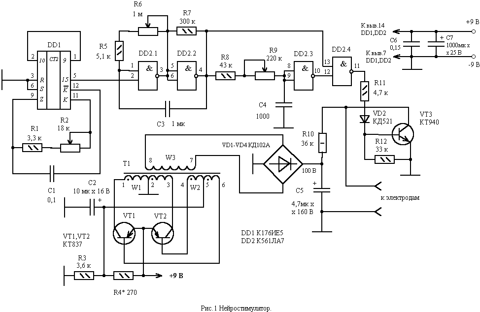

Функционально нейростимулятор состоит из двух генераторов импульсов, формирователя длительности импульсов, преобразователя напряжения и выходного усилителя. Генератор импульсов, реализованный на микросхеме DD1, на выходе выдает импульсы периодом от 1 секунды до 70 секунд (рис.1). Период импульсов устанавливается резистором R2. Импульсы первого генератора запускают второй генератор, реализованный на элементах DD2.1, DD2.2. Период этих импульсов устанавливается резистором R6. Таким образом, длительность импульсов первого генератора заполняется импульсами второго генератора. Пауза между пачками импульсов равна половине периода первого генератора. Для регулирования субъективного ощущения, выходные импульсы имеют одинаковую длительность, формируемую формирователем на элементах DD2.3, DD2.4. Длительность выходных импульсов от 50 до 250 мкс устанавливается резистором R9. На выводе 11 DD2.4 получаем импульсы отрицательной полярности. Поэтому выходной транзистор VT3 в паузах между пачками импульсов открыт, а во время прохождения импульсов – закрыт. Нагрузочный резистор R10 ограничивает выходной ток до 27-30 мА, обеспечивая безопасность человека.

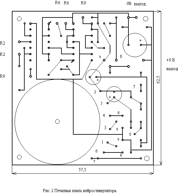

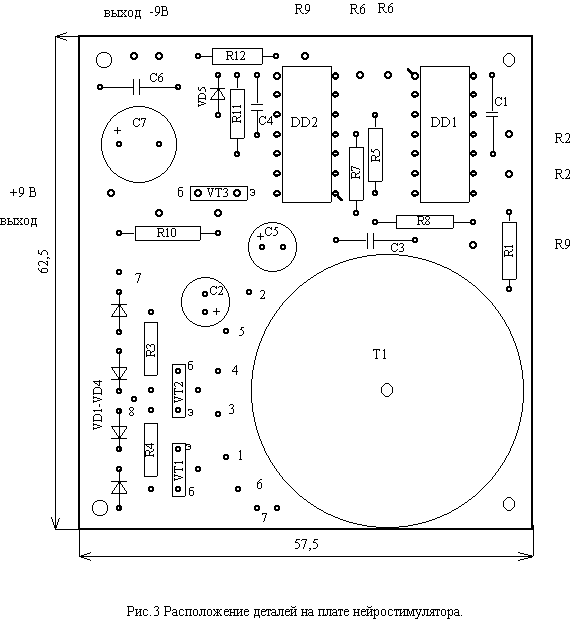

Преобразователь напряжения собран по стандартной схеме мультивибратора на транзисторах VT1, VT2 структуры p-n-p. Трансформатор Т1 намотан на ферритовом кольце 30х15х6 2000НМ1. Обмотка W1 содержит 2х43 витка провода ПЭВ2-0,5, обмотка W2 содержит 2х14 витков, а обмотка W3 содержит 450 витков. Обмотки W2, W3 намотаны проводом ПЭВ2-0,27 (0,30). Сначала наматывается обмотка W3, затем в два провода обмотки W1, W2.. Конец одной обмотки W1 и W2 соединяется с началом второй, обеспечивая фазировку витков. Если после включения преобразователя на выходе диодного моста нет напряжения, то необходимо поменять местами выводы 1-3 или 4-6 трансформатора. Резистор R4 подбирается по минимуму потребляемого тока и по устойчивости запуска преобразователя при включении напряжения питания. Потребляемый ток преобразователя без нагрузки – 20 мА. Общий потребляемый ток нейростимулятора – 60 мА. Трансформатор блока питания необходимо рассчитывать на больший ток, так как кратковременно, при включении преобразователь потребляет больший ток. Это обусловлено установкой переходных процессов автогенератора. Чертеж печатной платы показан на рис.2, а расположение элементов на плате – на рис.3.
