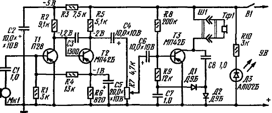

Описанный слуховой аппарат может быть использован людьми с потерей слуха до 70% для разговоров, прослушивания радио- и телепередач, при просмотре кинофильмов в кинотеатрах. Конструкция слухового аппарата, описанная в статье, предназначена для людей с пониженным слухом. На рис. 1 приведена принципиальная схема конструкции слухового аппарата. Он имеет следующие технические данные:
Усилитель аппарата трехкаскадный. Первые два каскада охвачены отрицательной обратной связью по постоянному току с целью стабилизации коэффициента усиления. Частотная характеристика в области верхних частот имеет завал, что осуществляется включением конденсатора С3 между коллектором и базой транзистора Т2. С целью снижения собственных шумов усилителя первый каскад выполнен на малошумящем транзисторе. С коллектора транзистора Т2 сигнал поступает на потенциометр R7, выполняющий роль регулятора усиления. Оконечный каскад собран по схеме усилителя с плавающей рабочей точкой, что позволяет резко уменьшить ток, потребляемый каскадом в режиме молчания. Светодиод ДЗ служит индикатором включения. ![]() Слуховой аппарат собран в пластмассовом корпусе внутренним размером 82 х 56 х 22 мм. Усилитель смонтирован на печатной плате из фольгированного гетинакса или стеклотекстолита. На плате крепят также регулятор усиления и микрофон. Микрофон обертывают поролоном и на тонкой резинке подвешивают в вырезанном в плате окне. Стенки микрофона не должны касаться платы и корпуса слухового аппарата. Все примененные резисторы—МЛТ-0,125. В качестве регулятора усиления использован резистор типа СП3-3а (например, регулятор громкости транзисторного приемника). Электролитические конденсаторы—К50-6. Конденсатор С3—КЛС или КМ-4а. Конденсаторы С1, С7, С8 — КМ-6а, они могут быть заменены на электролитические конденсаторы того же номинала К50-6 или другие, при этом, правда, придется изменить рисунок печатных проводников. Диоды — серии Д9 или Д2 с любым буквенным индексом. В слуховом аппарате применен электромагнитный микрофон от серийно выпускаемого аппарата БК-2 (601). Телефон—ТМ-3 или ТМ-4. Питается слуховой аппарат от батареи “Крона” напряжением 9 В. Налаживание усилителя слухового аппарата начинают с установки режимов работы транзисторов Т1 и Т2 по постоянному току резисторами R4 и R6, затем резистором R8 при отключенном микрофоне устанавливают ток покоя оконечного каскада равным 2—2,5 мА. На базу транзистора Т3 с генератора подают сигнал частотой 1000 Гц и амплитудой, соответствующей максимальной амплитуде сигнала на коллекторе транзистора Т3. Резистором R9 добиваются неискаженного усиления сигнала. При этом ток коллектора транзистора должен иметь величину 15—17 мА. Налаживание первых двух каскадов по переменному току сводится к подбору емкости конденсатора C3 по наиболее приятному звучанию, отсутствию резких “металлических” звуков. В. МУРАВИН |
