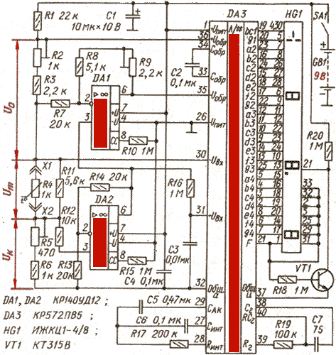

Принципиальная схема термометра изображена на рис. 2. Основа прибора -
интегрирующий аналого-цифровой преобразователь (АЦП) DA3, к выходу которого
подключен четырехразрядный жидкокристаллический индикатор HG1. Такая элементная
база позволила снизить энергопотребление и обеспечить прибору малые габариты и
массу. Измерительную цепь прибора образуют токозадающий резистор R1, резисторы
R2 и R3, формирующие образцовое напряжение Uобр терморезистор R4, .напряжение Uт
на котором изменяется в зависимости от температуры, и компенсирующий резистор
[2], функцию которого выполняют резисторы R5, R6. Для уменьшения погрешности от
самопрогрева терморезистора номинал токозадающего резистора R1 выбран таким,
чтобы ток в измерительной цепи был равен примерно 0,1 мА. В приборе примедено
прямое измерение термосопротивления методом отношений - терморезистор R4 и
образцовый резистор (R2+R3) включены последовательно и через них протекает
одинаковый ток. Падение напряжения, возникающее на терморезисторе, поступает на
входные выводы 30 и 31, а падение напряжения на образцовом резисторе,
выполняющем функцию источника образцового напряжения Uобр- на выводы 35 и 36 АЦП
DA3. При таком способе измерения результат преобразования АЦП не зависит от тока
в измерительной цепи, а значит, отпадает надобность в традиционно применяемых
высококачественных источниках тока и образцового напряжения, от которых во
многом зависят точностные характеристики измерителя.

Другие элементы термометра, обеспечивающие работу АЦП, типовые. Транзистор
VT1, включенный инвертором, служит для индикации в цифровом индикаторе HG1 знака

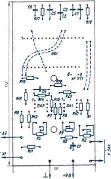

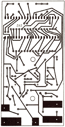

десятичной точки. Детали прибора смонтированы на печатной плате из
фольгированного стеклотекстолита толщиной 1,5 мм (рис. 3). Микросхема DA3
смонтирована со стороны печатных проводников. Гнезда XI, Х2 (от разъема 2РМ)
припаяны непосредственно к печатным площадкам платы. Для крепления переключателя
SA1 также предусмотрены печатные площадки. Постоянные резисторы - С2-29В,
