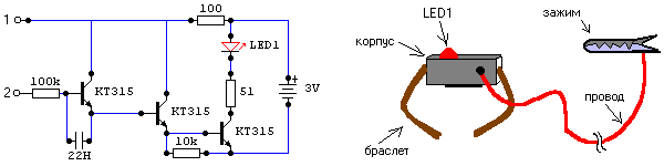

  Был у меня в детстве такой пробник. Продвинутым парнем казался я знакомым. Он может пригодится для прозвонки деталей, дорожек, а также проводов в большом количестве или в труднодоступных местах. Пробник надевается на руку и при прикосновении рукой к выводам проверяемого проводника на нЈм загорается индикатор. Самый простой пример - у вас в руках несколько проводов связанных вместе и вам нужно определить где начало и где конец каждого из них. Нужно надеть браслет на руку, прикрепить зажим к одному из проводов и поочерЈдно дотрагиваться пальцем до других концов. При косании пальцем нужного провода, светодиод загорится. Область применения этого пробника давольно широка. Светодиод лучше взять импортный - с малым потребляемым током, хотя подойдет и отечественный АЛ307. Корпус я изготовил из алюминиевого экрана ВЧ блока от лампового телевизора. В нем есть пазы для платы, куда она въезжает. Для батареек сделал крепежи на плате. Браслет использовал металлический от часов. Так же, для увеличения видимости светодиода, наружу установил не сам светодиод, а рассеивающее увеличительное стекло красного севета от устройств индикации. Выключатель питания не нужен. Хороших батареек хватает на долго - более года.
