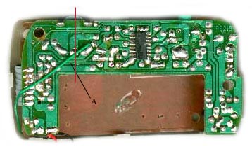

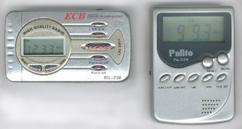

В последнее время на прилавках многочисленных ларьков и коммерческих магазинов появилось большое количество миниатюрных УКВ приемников диапазона 88-108 МГц китайского производства. Среди них выделяются ценой приемники, имеющие встроенный частотомер. Их стоимость колеблется от 230 до 260 рублей. В основном - это приемники под названием "ECB" и "Palito" (Рис.1). Конечно, дороговато для такого ширпотреба, но... они содержат микросхему частотомера. ![]() Puc.1 Правда, частотмер относительно примитивный: отображает Мегагерцы и сотни Килогерц, к тому-же показания будут занижены (или завышены, точно не установил) на промежуточную частоту, которая для указанных приемников составляет 70 Кгц. Тем не менее, учитывая широкую полосу частотомера и простоту реализации данного устройства, его можно с успехом использовать для предварительной настройки генераторных УКВ схем. Конструктивно приемник "ECB" состоит из двух плат. На одной из них выполнен цифровой блок с частотомером, на другой - собственно приемник с усилительным каскадом для частотомера (рис.2). Конструкция приемника "Palito" несколько иная. Там и приемник и частотомер выполнены на одной плате, а сигнал на частотомер подается с 5 ножки микросхемы приемника TDA7088 (1088). ![]() Puc.2 Итак, выпаиваем переменный резистор и разрезаем плату приемника по красной линии, указанной на рисунке 2. К дорожке, обозначенной на рисунке точкой "А" припаивает конденсатор емкостью в несколько пикофарад, а к нему провод или небольшой щуп для измерения. То, что осталось от платы показано на рис.3. ![]() Puc.3 Еще необходиимо вывести проводник "общего провода", который можно припаять к минусовому выводу батареи питания. И не забудьте подать питание на плату. Этот проводник легко проследить по печатным проводникам, идущим от выключателя. Сам выключатель я не ставил, просто вытаскивал батарейки, когда прибор не использовался. Диапазон измерений такого частотомера при испытаниях генератором Г4-107 у меня составил от 45 до 365 МГц. Ниже он почему-то не измерял. Вот собственно и все. Оставшуюся часть приемника (Рис.4) можно с успехом использовать. Для этого необходимо "довесить" потенциометр и добавить 2 кнопки "Поиск" и "Сброс". Первая кнопка - одним концом к выводу 15 микросхемы приемника, другая кнопка к выводу 16. Вторые концы кнопок подключаются к "плюсу питания". ![]() Puc.4 Николай Большаков |
