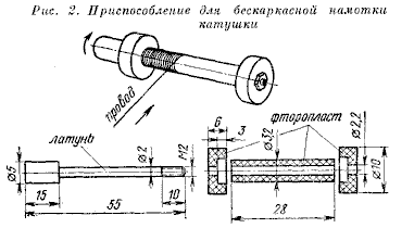

 Другой вариант — реле без каркаса. В этом случае намотку производят с помощью разборного приспособления (рис. 2). Перед намоткой трубку и щечки покрывают тонким слоем кремнийорганической жидкости или вазелина, затем обертывают трубку двумя слоями конденсаторной бумаги и начинают укладку провода. Каждый слой пропитывают клеем БФ-4.
После просушки при температуре 70—90°С в течение двух-трех часов приспособление разбирают и снимают готовую катушку. Сверху на нее наносят 5—6 слоев тонкой бумаги. После 2—3-го слоя вставляют на клею выводы из луженой проволоки диаметром 0,35 — 0,5 мм. Концы обмотки припаивают к проволочным выводам и все это помещают в трубку из полихлорвинила или в алюминиевый корпус (от конденсаторов МБМ, БМ, БМТ). Остается поместить внутрь катушки геркон и залить торцы клеем или эпоксидной смолой (рис. 3). Число витков управляющей обмотки n определяется ампервитками срабатывания Нср геркона и требуемым рабочим током Iраб:
