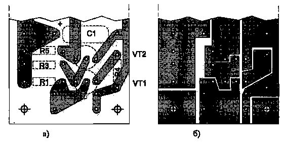

  Для нанесения рисунка можно воспользоваться двумя методами. Первый метод более быстрый, и чаще используется именно он, а второй иногда необходим для изготовления различных высокочастотных схем и схем с очень высокой плотностью монтажа. Вот эти методы:
— берется рейсфедер или перо (или маркер) и рисуются проводники от отверстия к отверстию (рис. а) в соответствии с рисунком топологии;
— во втором методе покрывается лаком вся поверхность платы и при его подсыхании счищаются лишние участки лака при помощи скальпеля и линейки, оставляя закрашенными только токопроводящие дорожки (рис. б).
  После нанесения рисунка, когда лак подсохнет, топологию проводников можно подретушировать и скорректировать, аккуратно соскоблив скальпелем лишние участки лака. Затем плату помещаем в ванночку с раствором хлорного железа. Если плата двухсторонняя, чтобы заготовка не легла рисунком проводников на дно, необходимо в крепежные отверстия вставить диэлектрические клинья или любым другим способом обеспечить зазор.
