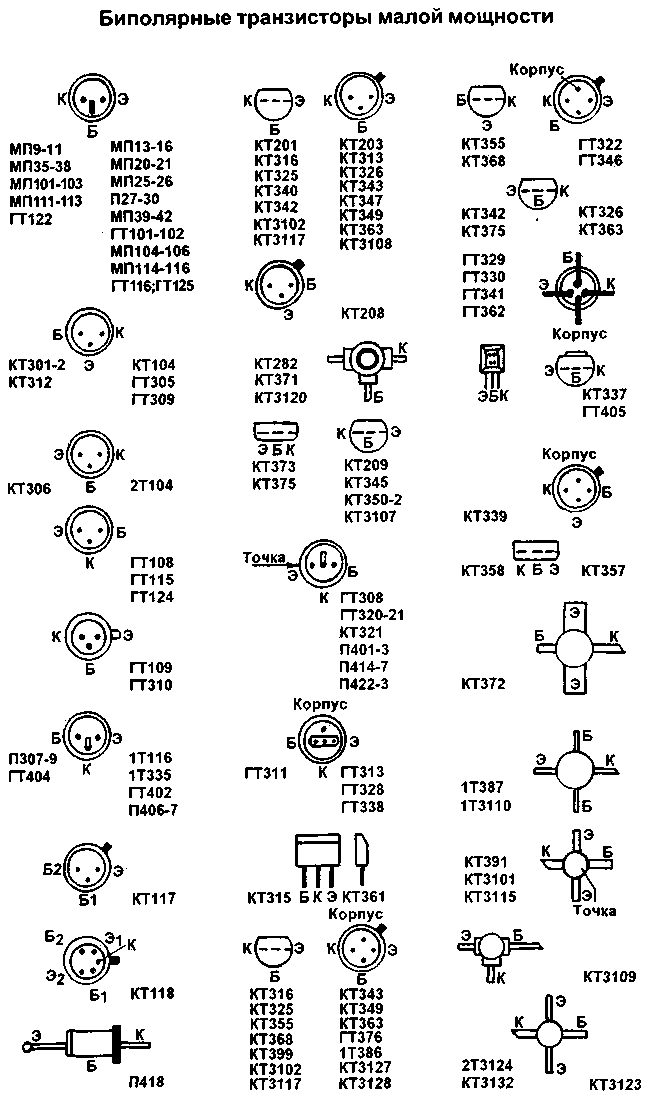

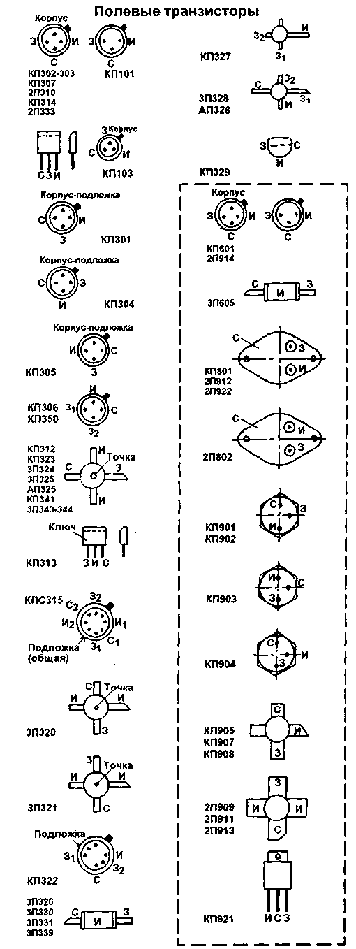

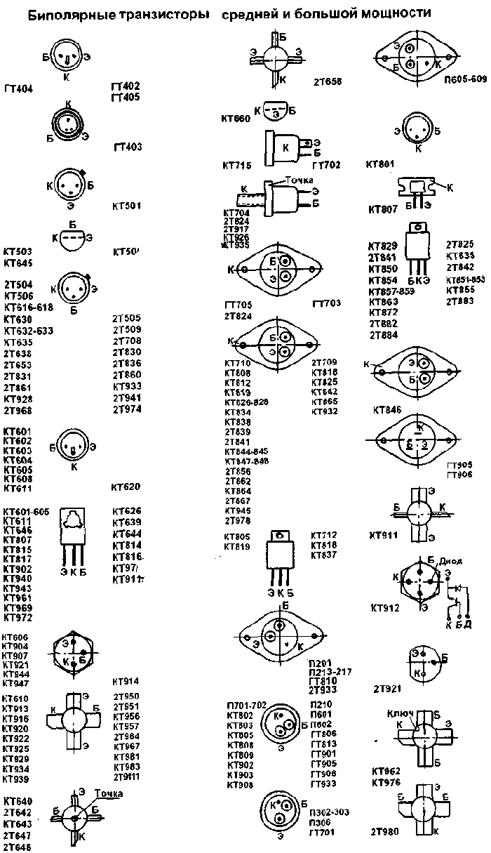

   Приводим цоколевку распространенных биполярных и полевых транзисторов. Размеры транзисторов показаны условно. Типы биполярных транзисторов проводимости р-n-р и полевых с р-каналом даны в правых колонках каждого ряда.
