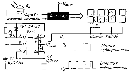

РЕГУЛИРОВАНИЕ ЯРКОСТИ ЦИФРОВОГО ИНДИКАТОРА
  Устройства с люминесцентными индикаторами (стационарные электронные часы, информационные табло и др.) удобны в пользовании только при большом контрасте светящихся сегментов. Например, в затемненном помещении достаточно и небольшого тока анода-сегмента для нормального его визуального наблюдения. Но при большой освещенности помещения и яркость свечения элементов индикатора должна быть значительно выше.
Puc.3
"Radio, Fernsehen, Flektronik", 1986, № 12

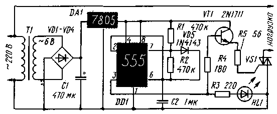

УСТРОЙСТВО ПЕРИОДИЧЕСКОГО ОТКЛЮЧЕНИЯ НАГРУЗКИ В ЦЕПИ ПЕРЕМЕННОГО ТОКА
  Устройство, схема которого показана на рис. 4, можно использовать для периодического подключения и отключения нагрузки в цепи переменного тока, например, световую рекламу, новогоднюю гирлянду, звуковой сигнализатор и др.
Puc.4
  Включение нагрузки осуществлено через симметричный тиристор (симистор) VS1, который управляется через транзистор VT1 от генератора на микросхеме DD1. Частота генератора устанавливается выбором конденсатора С2 и резисторов Rl, R2 и определяет интервалы включения нагрузки. О состоянии включения нагрузки можно судить по работе светодиодного индикатора HL1, он же помогает осуществить контроль частоты генератора даже при отключенной нагрузке. В конструкции возможно использовать трансформатор питания с мощностью до 5 Вт.
  Использование устройства требует особого внимания, так как элементы нагрузки и их соединительных цепей находятся под фазовым напряжением питающей сети переменного тока. Поэтому требуется тщательное соблюдение мер безопасной работы, а само устройство следует разместить в пластмассовом корпусе.

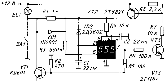

ЗАМЕДЛЕННОЕ ОТКЛЮЧЕНИЕ ОСВЕЩЕНИЯ В САЛОНЕ АВТОМОБИЛЯ
  Устройство реле времени (рис. 5) осуществляет замедление на 10... 15с отключение освещения в салоне автомобиля после закрывания дверей. В течение этого времени водитель может спокойно оглядеть приборную доску и вставить ключ зажигания.
Puc.5
  При закрытых дверях автомобиля контакты SA1 разомкнуты и лампа освещения EL1 не светится. Конденсаторы С1 и С2 заряжаются соответственно через цепи VD1R3 и VD1R4. Поддержание напряжения на конденсаторе С2 защищает таймер от ложных срабатываний из-за импульсных помех при запуске двигателя и при его работе. После зарядки конденсатора С1 на выводе 3 микросхемы напряжение близко к нулю и транзисторы VT1-VT3 закрыты. При открывании дверей контакты SA1 замыкаются, лампа в салоне светится, конденсатор С1 разряжается через цепь VD2 R1.
