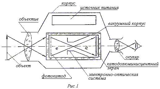

  Главным элементом прибора ночного видения является вакуумный фотоэлектронный прибор: электронно-оптический преобразователь (ЭОП). Действие ЭОПа основана на явлении внешнего фотоэффекта. Внешний эффект - эмиссия электронов в вакуум из тонких полупрозрачных полупроводниковых слоев (фотокатода) под воздействием квантов оптического диапазона спектра (диапазон длинн электромагнитных волн от 0,001 до 1000 мкм). Поток электронов ускоряется под воздействием напряжения порядка 10000 вольт, фокусируется электронно-оптической системой и попадает на катодолюминисцентный экран, вызывая его свечение в видимой глазом области спектра (диапазон длинн 0.38-0.78 мкм), практически во всех ЭОПах - в зеленой. Изображение на экране наблюдается с помощью лупы или регистрирующего прибора. На рисунке показана упрощенная схема прибора ночного видения.
 Приборы ночного видения
  Усиление яркости происходит за счет разгона электронов в электрическом поле и может достигать нескольких десятков тысяч раз. Одновременно с усилением яркости прибор ночного видения осуществляет преобразование спектра изображения из-за разницы в спектральных характеристиках чувствительности фотокатода и фотоприемника ЭОП (а значит и глаза). Современные фотокатоды обычно имеют продленную в ИК-область чувствительность (до 0.9 мкм). В то же время существуют фотокатоды, чувствительные в ультрафиолетовом диапазоне длинн волн (0.1-0.3 мкм), а рентгеновские ЭОП, имеющие сложный слоеный фотокатод, способны визуализировать рентреновское излучение.
