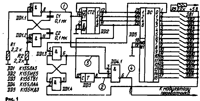

  Достоинства цифровых систем шифрации и дешифрации команд в аппаратуре дистанционного управления моделями уже были отмечены в литературе. Ниже описан еще один вариант комплекса шифратор-дешифратор на 15 дискретных команд, предназначенный для той же цели. Схема шифратора изображена на рис. 1, а дешифратора — на рис. 2. Форма сигнала в некоторых точках показана на рис. 3.
 Схема шифратора
  На выходе шифратора команд действуют пачки импульсов отрицательной полярности (график 4 на рис. 3). Частота повторения пачек импульсов равна f/32, где f — частота задающего генератора, выполненного на логических элементах DD1.1.DD1.2 (рис. I) по схеме симметричного мультивибратора. С задающего генератора импульсы (график 1) поступают на счетчик DD2 и на элемент совпадения .DD4.1. Импульсы частотой f через этот элемент будут проходить тогда, когда триггеры DD3 и DD1.3.DD1.4 находятся в единичном состоянии (графики 2 и 3). Счетный триггер DD3 переключается после каждого 16-го импульса, поступающего на счетчик DD2. Свободные входы триггера DD3 объединены и подключены через резистор сопротивлением 1 кОм к плюсовому выводу источника питания. RS-триггер DD1.3.DD1.4 устанавливается в единичное состояние по нулевому уровню сигнала на выходе 0 (вывод 1) дешифратора DD5 и в нулевое состояние — по нулевому уровню сигнала на том из выходов дешифратора, который подключен к выводу 2 элемента DD1.4 через контакты одной из кнопок SB I—SB 15. Число импульсов в пачке равно номеру нажатой кнопки. Если не нажата ни одна из кнопок, то шифратор вырабатывает пачки по 16 импульсов, так как RS-триггер DD1.3.DD1.4 не переводится в нулевое состояние.

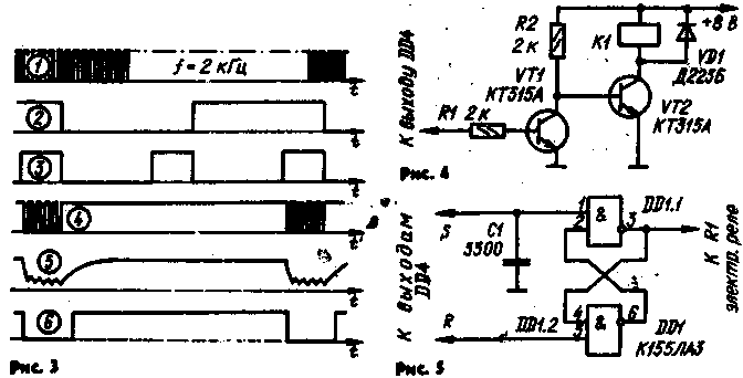

 Форма сигнала в некоторых характерных точках
  К выходам дешифратора DD4 через промежуточное звено — электронное реле — подключают исполнительные устройства. Схема электронного реле изображена на рис. 4. Первое электронное реле подключают к выходу О (вывод 1) дешифратора DD4, второе — к выходу 1 и т. д. Шестнадцатое реле, подключенное к выводу 17, включено тогда, когда в шифраторе не нажата ни одна из кнопок. При таком построении приемника может быть включенным одновременно только одно исполнительное устройство. Оно включается на время нажатия кнопки в шифраторе команд в передатчике.
  Для независимого включения и выключения исполнительных устройств независимо между дешифратором и каждым электронным реле надо включить RS-трнггер по схеме рис. 5. Входы триггеров присоединяют к двум соседним выходам дешифратора; например, входы S и R первого триггера подключают к выходам 0 и 1 дешифратора соответственно, второго — к выходам 2 и 3, третьего — к выходам 4 и 5 и т. д. Число исполнительных устройств при этом уменьшается вдвое. Конденсатор С1 необходим для установки RS-триггера в единичное состояние при включении питания. Когда на выходе RS-триггера сигнал высокого уровня, то реле К1 обесточено. Если на некоторое время на вход R подать сигнал 0, триггер установится в нулевое состояние и реле К1 включится. Реле выключится тогда, когда нулевой уровень сигнала будет подан на некоторое время на вход S. Таким образом, команда по одному из каналов включает реле, а по соседнему — выключает. При необходимости часть электронных реле может быть включена по схеме рис. 4, а остальные — с RS-триггером. Реле К1 — РЭС15, паспорт РС4.591.003.
