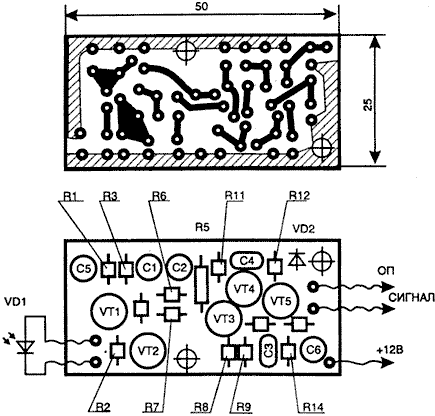

  Конструктивно все устройство собрано в корпусе с размерами 110х88х44 мм. Печатная плата приемника ИК- импульсов, рис. 5, помещается в экран из медной фольги, что необходимо для исключения влияния помех. Для монтажа схемы блока управления использована универсальная макетная плата, а соединения выполнялись проводами. Приставка проверена в работе с пультами ДУ от импортных телевизоров разных фирм — АКА1, SAMSUNG, PANASONIC. Но так как у каждого пульта свое соотношение между длительностью кодовой посылки и интервалом, для четкого срабатывания переключения может потребоваться подстройка схемы резистором R1 (или подбора номинала конденсатора С1).
