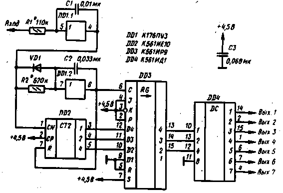

  Схема дешифратора приведена на рис.1. Пачки входных импульсов отрицательной полярности поступают на формирователь, собранный на элементах R1, C1, DD1.1. Такой формирователь обладает свойствами интегрирующей цепи и триггера Шмитта. На его выходе импульсы несколько задержаны относительно входных и имеют крутые фронты независимо от крутизны фронтов входных импульсов, кроме того, этот формирователь подавляет импульсные помехи малой длительности.
 Дешифратор простой системы телеуправления Рис.1

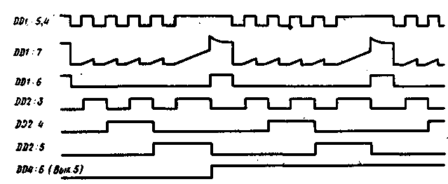

  С выхода элемента DD1.1 импульсы поступают на детектор паузы. Он собран на элементах R2, С2, VD1, DD1.2. Работа детектора паузы проиллюстрирована рис.2 (диаграммы DD1:7 и DD1:6).
 Дешифратор простой системы телеуправления Рис.2
  Первый отрицательный импульс пачки, проходя через диод VD1 на вход элемента DD1.2, переключает его в состояние 6. В паузе между импульсами происходит постепенный заряд конденсатора С2 током, текущим через резистор R2, напряжение при этом, однако, не доходит до порога переключения этого элемента. Каждый последующий входной импульс через диод VD1 быстро разряжает конденсатор С2, поэтому во время действия пачки на выходе DD1.2 лог.0. В паузе между пачками напряжение на входе элемента DD1.2 достигает порога переключения, этот элемент лавинообразно переключается (за счет положительной обратной связи через конденсатор С2) в состояние 1. В результате в паузе между пачками на выходе 8 элемента DO 1.2 формируется положительный импульс, сбрасывающий счетчик DD2 в 0.
  Импульсы с выхода формирователя DD1.1 поступают также на счетный вход CN счетчика DD2, в результате чего после окончания пачки счетчик устанавливается в состояние, соответствующее числу импульсов в пачке. Фронтом импульса с детектора паузы DD1.2 происходит перепись состояния счетчика в регистр DD3. Выходные сигналы регистра DD3 поступают на дешифратор DD4, в результате при поиеме пачек из одного-семи импульсов на соответствующем выходе дешифратора DD4 появляется лог.1. После приема пачки из восьми импульсов лог.1 появляется на выходе О дешифратора DD4, она не используется.

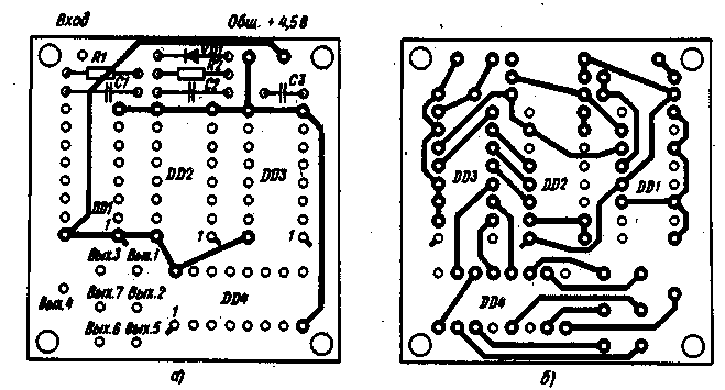

  Описанный шифратор собран на печатной плате из стеклотекстолита толщиной 1 мм. Размеры двусторонней платы дешифратора 42,5х45 мм, чертежи приведены соответственно на рис.3. В устройствах использованы резисторы МЛТ-0,125, конденсаторы КМ-5 и КМ-6. Без переработки печатных плат можно использовать вместо микросхем К561ИЕ8, К561ЛЕ10и К561ИД1 соответствующие микросхемы серии К176, однако ие все из них могут нормально работать при напряжении питания 4,5 В, возможно, что его придется увеличить до 9 В. Если микросхему К176ПУЗ заменить на К561ПУ4 (эта замена также возможна без изменения рисунка печатной платы), напряжение питания можно будет выбрать в диапазоне З... 15В.

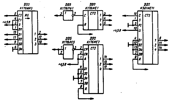

  Микросхему К561ИЕ10 (КР1561ИЕ10) в дешифраторе можно заменить на К561ИЕ11, К176ИЕ1, К176ИЕ2, микросхема К561ИР9 заменяется на К176ИРЗ, однако эти замены требуют переработки схем и печатных плат (рис.4). Кроме того, иеинвертирующие элементы микросхемы К176ПУЗ можно заменить на элементы других микросхем, как это описано во втором разделе книги. Микросхему К561ИЕ8 можно заменить на К561ИЕ9, в этом случае число команд уменьшится до пяти.
