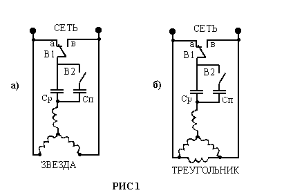

  Очень часто возникает необходимость в использовании трехфазных электродвигателей для станков, наждаков и других устройств. Для их питания совсем не обязательно наличие трехфазной сети. Наиболее эффективный способ пуска электродвигателя — это подключение третьей обмотки через фазосдвигающий конденсатор
  Для нормальной работы двигателя с конденсаторным пуском , емкость конденсатора должна меняться в зависимости от числа оборотов. Это условие трудно выполнимо, и на практике управляют двигателем двухступенчато. Включают двигатель с пусковой емкостью конденсатора, а после его разгона пусковой конденсатор отключают, оставляя рабочий (рис. 1). Пусковой конденсатор отключают вручную переключателем В 2.  Рабочая емкость конденсатора (в микрофарадах) для трехфазного двигателя определяется по формуле если обмотки соединены по схеме "звезда" (рис. 1, а), или если обмотки соединены по схеме "треугольник" (рис. 1,6):

  Конденсатор пусковой С.п. должен быть в 1,5—2 раза больше рабочего Ср. Рабочее напряжение конденсаторов должно быть в 1,5 раза больше напряжения сети, а конденсатор обязательно бумажный, например типа МБГО, МБГП и др. Для электродвигателя с конденсаторным пуском существует очень простая схема реверсирования.
  При переключении переключателя В1 (Рис. 1) двигатель меняет направление вращения. Двигатели с конденсаторным пуском имеютособенности. При работе электродвигателя вхолостую по обмотке, питаемой через конденсатор, протекает ток на 20—40% больше номинального. Поэтому при работе двигателя с недогрузкой нужно уменьшить рабочую емкость. При перегрузке двигатель может остановиться, тогда для его запуска необходимо снова включить пусковой конденсатор. Необходимо знать, что при таком включении мощность, развиваемая электродвигателем, составляет 50% от номинального значения.

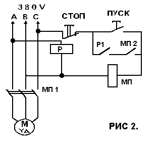

  Первый способ (рис. 2). В обычную систему запуска трехфазного двигателя введено дополнительное реле Р с нормально разомкнутыми контактами Р1. При наличии напряжения в трехфазной сети обмотка дополнительного реле Р постоянно находится под напряжением и контакты Р1 замкнуты. При нажатии кнопки "Пуск" через обмотку электромагнита магнитного пускателя  МП проходит ток и системой контактов МП1 электродвигатель подключается к трехфазной сети. При случайном отключении от сети провода А реле Р будет обесточено, контакты Р1 разомкнутся, отключив от сети обмотку магнитного пускателя, который системой контактов МП1 отключит двигатель от сети. При отключении от сети проводов В и С обесточивается непосредственно обмотка магнитного пускателя. В качестве дополнительного реле Р используется реле переменного тока типа МКУ-48.

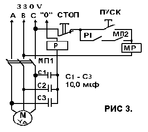

  Второй способ (рис 3). Защитное устройство основано на принципе создания искусственной нулевой точки (точка 1'), образованной тремя одинаковыми конденсаторами С1—СЗ. Между этой точкой и нулевым проводом 0' ключено дополнительное реле Р с нормально замкнутыми контактами. При нормальной работе электродвигателя напряжение в точке 0' равно нулю и ток через обмотку реле не протекает. При отключении одного из линейных проводов сети нарушается электрическая симметрия трехфазной системы, в точке 0' появляется напряжение, реле Р срабатывает и контактами Р1 обесточивает обмотку магнитного пускателя—двигатель отключается. Это устройство обеспечивает более высокую надежность по сравнению с предыдущим. Реле типа МКУ, на рабочее напряжение 36 В. Конденсаторы С1—СЗ— бумажные, емкостью 4—10 мкф, на рабочее напряжение не ниже удвоенного фазного.
  Чувствительность устройства настолько высока, что иногда двигатель может отключиться в результате нарушения электрической симметрии, вызванного подключением посторонних однофазных потребителей, питающихся от этой сети. Чувствительность можно понизить, применив конденсаторы  меньшей емкости.
