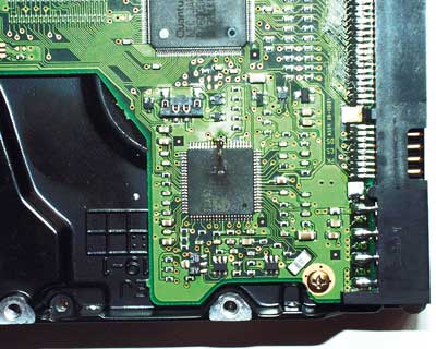

  Жесткие диски не являются устройствами, выделяющими много тепла в ПК. Поэтому до недавнего времени считалось, что охлаждать их не нужно. Но это не совсем правильно. Судите сами. В среднем жесткий диск потребляет около 20 Вт. Будем считать, что площадь его поверхности 300 см2, в этом случае при комнатной температуре окружающей среды температура его корпуса не превысит 30°С. А теперь поместим жесткий диск в системный блок, внутри которого температура воздуха выше 30°С — получим температуру его корпуса уже 40°С. Не следует забывать, что конструктивные элементы винчестера нагреваются неравномерно. Наиболее сильно нагреваются микросхемы драйверов, а также двигатель шпинделя и шаговый двигатель головок. Так, например, драйверная микросхема TDA5247НТ может иметь температуру корпуса выше 50°С, а ее кристалл нагревается еще больше. Естественно, в условиях повышенной температуры окружающей среды элементы жесткого диска необходимо охлаждать, в противном случае возможны неприятные последствия, вплоть до полного выхода устройства из строя. На рисунке показаны разрушения корпуса драйверной микросхемы жесткого диска Quantum Fireball (10,2 Гб).
 Quantum Fireball
