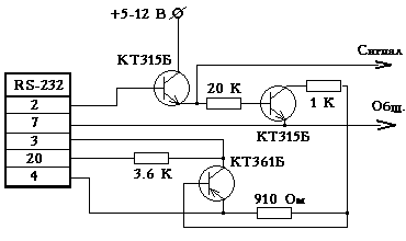

 Сеть из 26 компьютеров через COM порт   Думаю многие из вас пользовались локальной сетью. Зачем в основном еЈ используют? Правильно, для перекачки файлов. А зачем отдавать деньги за супер возможности, которые по-сути ненужны? Можно отказаться от сетевых карт и хабов, которые нам любезно продают империалисты, по цене "почти даром для миллионера". Итак, предлагается соединить до 26 компьютеров посредством несложных адаптеров, подключаемых к COM порту. В результате получаем одноранговую сеть по минимальной цене, что, согласитесь, немаловажно! Используется отключенная линия радиоточки, витая пара или каоксиал. На настройках я подробно останавливаться небуду, поскольку все и так очень хорошо описано в документации. Вместе с документацией идет и необходимое ПО. Скачать все вместе можно .
