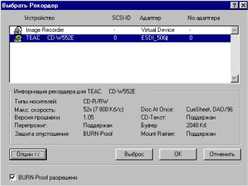

  Переходим к практике. Пакет программ Nero Burning Rom уже давно пользуется заслуженной популярностью, которая выросла еще больше после выхода версии 5.5. Теперь Nero практически ничем не уступает ставшим уже стандартами Easy CD Creator и WinOnCD, а в чем-то их и превосходит.Не последнююроль в столь быстром росте популярности программы в нашей стране сыграло и наличие русификатора интерфейса. Поэтому начнем мы именно с Nero Burning Rom. Если вы не знаете, поддерживает ли ваш привод работу в таком режиме,в меню Recorder выберите пункт «Choose Recorder », в появившемся окне отметьте ваш привод и найдите в свойствах пункт «Overburn » (рис.1).
 Запись на CD

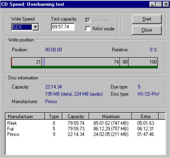

  Рис 1. Чтобы узнать, поддерживает ли Ваш привод режим Overburning, воспользуйтесь пунктом "Выбрать рекордер" программы Nero Burning Rom. Если пункт «Overburn» ("Перепрожиг") отмечен как Supported,можете приступать к определению максимальной емкости диска,который будете использовать. Из программной группы ahead Nero выберите «Nero Toolkit ->Nero CD Speed » ((«Пуск ->Программы->ahead Nero ->Nero Toolkit ->Nero CD Speed »).После запуска Nero CD Speed в меню «Extra » выберите пункт «Overburning Test ».
 Запись на CD
  Рис 2. Перед записью лучше провести тест привода. Такую возможность предоставляет утилита Nero CD Speed. При необходимости измените значение в поле «Test capacity», затем щелкайте «Start » и ждите результата, после чего можете добавить данные в базу Nero CD Speed, содержимое которой показывается внижней половине окна «Overburning test ».

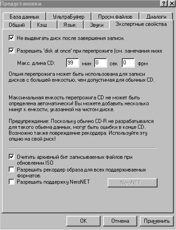

 Запись на CD
  Рис 3. Для записи укажите параметры "Макс. длина CD:". Чтобы получить возможность записывать CD-R нестандартного объема,в меню «Файл » выберите пункт «Предустановки», в открывшемся окне щелкните вкладку «Экспертные свойства» и отметьте пункт "Разрешить ‘disc-at-once ’" при перепрожиге». В ставшем активным разделе "Макс. длина CD: задайте на всякий случай 99 мин.
