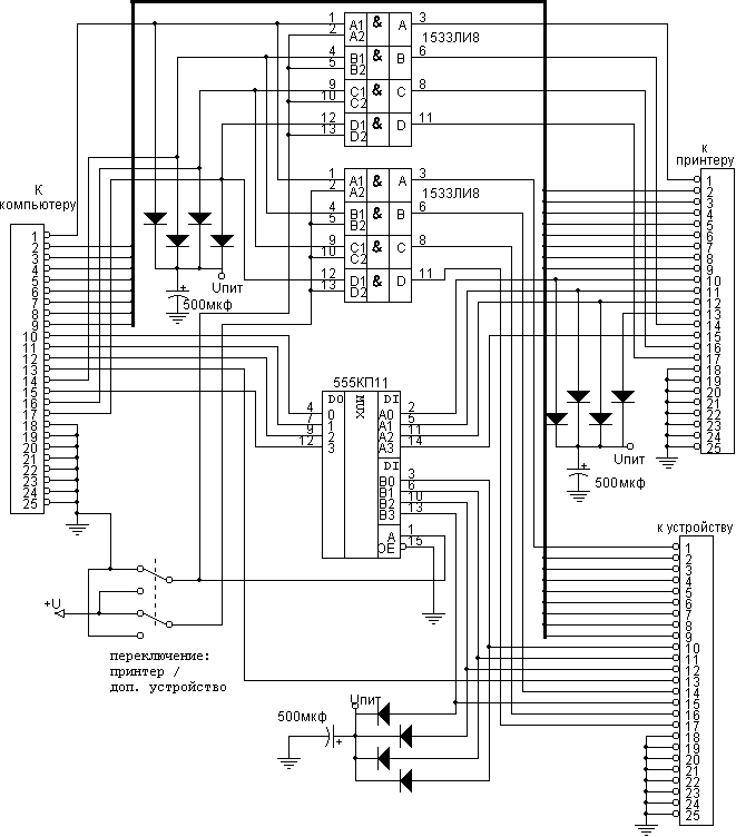

  При помощи этой схемы можно подключить к одному порту для принтера 2 устройства. Это может быть полезно, например, при соединени 2-х компьютеров через LPT порт для принтера, когда в этот порт ещЈ должен подключаться принтер.
