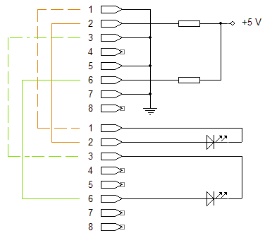

С помощью этого тестера можно проверить на обрыв сетевой кабель 10/100 мегабит.
Резистор подбирается под нормальное свечение светодиодов, примерно 1 кОм.
