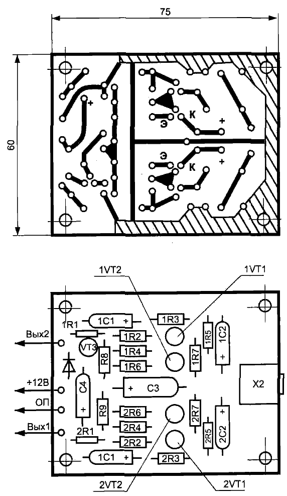

 Промежуточный усилитель звуковой карты
  Согласовать уровень сигнала и убрать щелчки позволяет схема, приведенная на рис. 1. Узлы усилителей УС1 и УС2 идентичны. Каждый канал обеспечивает усиление в 7,5 раз в полосе частот 20...100000 Гц. Конденсатор С4 в цепи базы транзистора VT3 дает плавное нарастание напряжения питания на усилителях — это устраняет прохождение импульсного броска от переходных процессов. Питаться промежуточный усилитель может от блока питания компьютера, для чего потребуется на задней стенке корпуса установить миниатюрный разъем ХЗ, соединенный с цепью +12 В источника питания. Ток потребления схемы не более 4, 6 мА.
  В схеме использованы детали: конденсаторы С1...С4 типа К53-1Б, резисторы любого типа. Штекер Х1 должен подходить к разъему звуковой карты, гнездо Х2 типа ОНП-ВГ-68-8/16, 5х14-Р или аналогичное, для подключения штекера активных колонок, ХЗ — любой малогабаритный. Топология печатной платы и расположение на ней элементов показаны на рис. 2. Настройка схемы заключается в получении одинакового усиления в каналах, подбором номинала резистора 1R6 (2R6) в пределах 200...1500 Ом (регулируется величина отрицательной обратной связи).
