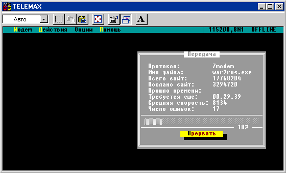

  Что я еще заметил: на ноутбуке стоял английский Нортон, а у меня был русский, программы связи соответственно назывались telnet.exe и telemax.exe. При передаче 2 Мб информации набиралось около 300 ошибок. Когда же я установил на двух машинах одинаковую русскую версию, то количество ишибок снизилось до нуля. Пусть вас не пугает надпись в правом верхнем углу OFFLINE - так и нужно. С нортоном можно работать как из DOS, так и под Windows. Я проверял только под Windows 98. Правда окно программы связи должно быть активно, иначе скорость сильно падает и увеличивается количество ошибок, однако связь не прерывается.
 Telemax из набора программ Norton
  Не важно какие разъемы использовать: 9 и 25, 9 и 9 или 25 и 25 контактные, главное указать в программе Telemax из набора программ Norton, что нужно использовать такой-то порт. Если компьютер был включен, то нужно перезагрузиться после соединения. Я долго не мог найти в интернете Norton Commander - попадались только нерабочие ссылки. Поэтому выложу для скачивания оболочку Norton с программой Telemax, она нам и понадобиться. Вид ее оболочки я привел выше. Для удобства скачивания и переноса на дискете я изрядно почистил папку, оставив, собственно Norton Commander и Telemax. Настройки по умолчанию можно не изменять, но обязательно нужно проверить порт куда подключен провод. Могу сказать больше - если нет связи и не кривые руки - неверно указан порт. После изменения порта нужно сохранить установки, чтобы они были при следующей загрузке программы. Для проверки запускаете на двух машинах Telemax и с одной отправляете файл по ZModem. На другой автоматически открывается окно загрузки. По окончании загрузки прозвучит звуковой сигнал.
