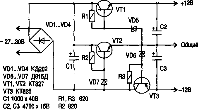

При конструировании различных усилителей мощности ЗЧ радиолюбители довольно часто сталкиваются с проблемой отсутствия двухполярного источника питания. Схема, изображенная на рис.1, позволяет получить из обыкновенного питания - двуполярное, кроме того, она сама по себе является стабилизатором. На вход можно подавать напряжение как переменное, так и постоянное, в последнем случае диоды VD1-VD4 можно исключить, но при этом при подключении придется соблюдать полярность. ![]() Рассмотрим работу устройства. Если присмотреться - схема состоит из трех простейших стабилизаторов напряжения. При подключении к источнику питания на коллектор VT2 поступает +27 В, с его эмиттера относительно минуса снимается стабилизированное +12 В, следовательно, между коллектором и эмиттером VT2 разница напряжений составляет 15 В Именно это напряжение и использует VТ1, на его эмиттере относительно эмиттера VT2 также стабилизированное +12 В, а относительно минуса напряжение +24 В. Все вроде бы хорошо, в работе разобрались, получили «плюс», «общий» и «минус» и нет необходимости в применении стабилизатора по минусу на VT3 Однако представим себе ситуацию короткое замыкание выхода верхнего по схеме плеча, тогда эмиттер VT2 окажется замкнутым с эмиттером VT1, на общем проводе относительно минуса окажется +24 В, проще говоря, на нижнем по схеме плече относительного «общего» будет -24 В Это может привести к выводу из строя питающей аппаратуры. Чтобы этого не произошло и установлен стабилизатор по минусу, собранный на VT3. ![]() Конструкция и детали Все детали стабилизатора, кроме транзисторов, установлены на печатной плате из однослойного фольгированного текстолита размером 35х95 мм. Транзисторы «посажены» на теплоотводы из дюралюминия и соединены с печатной платой отрезками многожильного провода. Номиналы конденсаторов и сопротивления резисторов могут быть изменены на 20-25 %. Печатная плата показана на рис.2. Если все детали исправны, правильно собранная схема в наладке не нуждается и начинает работать сразу С.В. Прус |
