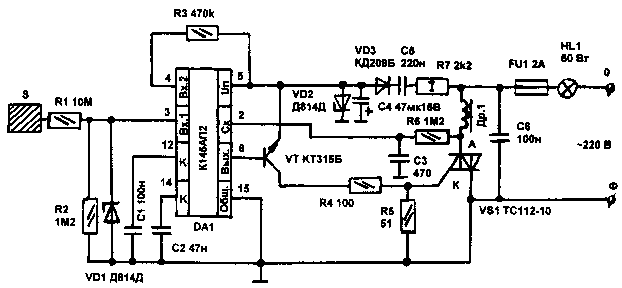

Сенсорный регулятор мощности на микросхеме К145АП2
Среди радиолюбителей большой популярностью пользуются различные регуляторы мощности, позволяющие плавно регулировать яркость лампы накаливания, температуру жала паяльника или спирали электроплитки. Но мало кто из радиолюбителей знает, что специально для таких устройств разработана микросхема БИС К145АП2, представляющая собой формирователь импульсов для управления мощным симистором. Устройства, собранные на этой микросхеме, обладают более широкими функциональными возможностями и позволяют при кратковременном касании сенсора включать или выключать нагрузку, при более длительных касаниях в течение 3-4 секунд плавно регулировать, например, яркость лампы накаливания от минимума к максимуму, а также обладают способностью запоминать свое предыдущее состояние до следующего касания сенсора. И хотя микросхема К145АП2 была разработана еще в 80-х годах, применяется во многих бытовых светильниках, в отечественной радиолюбительской литературе до сих пор не было описания устройств, выполненных на этой микросхеме, если не считать небольшой заметки о промышленном регуляторе типа "АРС" в одном из номеров журнала "Радио". Электрическая принципиальная схема сенсорного регулятора на микросхеме К145АП2, показанная на рисунке, заимствована из болгарского журнала "Направи сам" N 12 за 1990 год. Устройство состоит из БИС К145АП2 с соответствующими цепями коррекции и защиты, узла формирования синхроимпульса на элементах С3, R6, узла управления симистором на транзисторе VT1, R4, R5. Питается регулятор непосредственно от сети 220 В через простейший однополупериодный выпрямитель, состоящий из гасящей цепочки R7, С5 и диода VD3. Отрицательное стабилизированное напряжение -14 В снимается со стабилитрона VD2 и подается на вывод 5 микросхемы DA1. Дроссель Др.1 конденсатор С6 образуют фильтр для подавления высокочастотных помех, возникающих при работе регулятора. Регулятор не содержит дефицитных и дорогостоящих деталей. Все резисторы типа МТ-0,125, R7 - мощностью 1 Вт. В качестве R1 желательно применить высокоомный резистор типа КИМ сопротивлением 10-20 МОм или набрать его из нескольких последовательно соединенных высокоомных резисторов. ![]() Конденсаторы С1, С2, С3 - КМ, К10, КД, С4-любой электролит емкостью 50-100 мкф на напряжение 25 В. Конденсаторы С5, С6 типа К73-11, К73-17 на напряжение не ниже 400 В. Стабилитроны VD1, VD2 - Д814Д, диод VD3 - КД209Б. Транзистор любой из серии КТ315, симистор - ТС112-10. Дроссель Др.1 выполнен на ферритовом стержне диаметром 8 мм и длиной 50 мм. Содержит 150 витков провода ПЭВ 0,5-0,6 мм, намотанных виток к витку в два слоя на бумажной гильзе. После намотки дроссель необходимо пропитать лаком, в противном случае при работе регулятора возможно неприятное на слух дребезжание его витков. В качестве сенсора подойдет любая декоративная металлическая пластина. Обычно, изготовленный из исправных деталей и без ошибок, регулятор начинает работать сразу. Но необходимо заметить, что при нагрузке менее 60 Вт регулятор работает нестабильно, к тому же требует строгой фазировки подключения к сети согласно схеме, т.е. ноль на нулевой провод, а фазу - на фазный провод. Предлагаемый регулятор подключается прямо в электросеть, поэтому, налаживая и эксплуатируя его, помните об злектробезопасности. Никаких заземлений ни самого регулятора, ни корпуса, в котором он размещен, делать не надо. Подводимые провода должны быть в надежной изоляции. Устройство может быть выполнено в виде приставки к светильнику или размещено в его корпусе. При соответствующей разработке печатной платы, регулятор на БИС К145АП2 легко заменяет стандартные механические выключатели. При этом никакой переделки в электросети делать не надо. По приведенной схеме были изготовлены несколько светорегуляторов. Все начинали работать сразу, показали себя надежными и удобными в работе. И.Рудзик |
