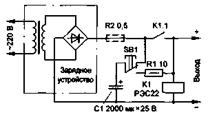

Простая защита БП от КЗ нагрузки
Зарядные устройства (ЗУ), как правило, снабжены электронной системой защиты от короткого замыкания на выходе. Однако в радиолюбительской практике еще встречаются простые ЗУ, состоящие из понижающего трансформатора и выпрямителя. Необходимые же компоненты для того, чтобы собрать электронную защиту, не всегда доступны. В этом случае можно применить несложную электромеханическую защиту с использованием реле или автоматических выключателей многократного действия (например, автоматические предохранители или АВМ в квартирных электросчетчиках). Достоинства предлагаемой защиты: простота и отсутствие дорогих полупроводниковых приборов. Недостаток ее - высокая инерционность. Быстродействие релейной защиты составляет примерно 0,1 с, с использованием АВМ- 1...3с.
Параметры элементов конструкции зависят от типа ЗУ. Например, для ЗУ автомобильных аккумуляторных батарей необходимо выбрать реле на номинальное напряжение 12 В с допустимым током не менее 20 А. Этим условиям удовлетворяет реле РЭН34 (паспорт ХП4.500.030-01), замыкающие контакты которого следует включить параллельно. Для ЗУ с номинальным током до 1 А можно применить реле РЭС22 (паспорт РФ4.523.023-05). Конденсатор С1 - оксидный (К50-12,К50-16 и т.д.). Д. АТАЕВ, г. Стерлитамак |
