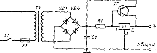

  Все трехвыводные интегральные стабилизаторы напряжения обеспечивают выходной ток не более 1,5 А. Но часто бывает необходимо получить большую выходную мощность, сохранив качество стабилизации выходного напряжения. Существуют различные пути решения этой задачи. Один из них состоит в параллельном соединении нескольких одинаковых интегральных стабилизаторов. Но вследствие неизбежного технологического разброса параметров отдельных стабилизаторов их выходные напряжения всегда несколько отличаются друг от друга. При параллельной работе стабилизаторов эти различия приводят к неравномерному распределению общего тока нагрузки между стабилизаторами: одни из них имеют максимальный выходной ток, в то время как другие ничтожно малый или вообще находятся в отключенном состоянии. Для обеспечения равномерного распределения токов здесь требуется применение достаточно сложных выравнивающих устройств. Более предпочтительно использование мощных внешних транзисторов, весьма просто объединяемых с интегральным стабилизатором и обеспечивающих существенное увеличение выходного тока источника питания.
 Увеличение выходной мощности стабилизированных источников питания
  Один из таких источников с интегральным стабилизатором 7805 (U1), показанный на рисунке, содержит следующие компоненты: электролитический конденсатор С1 - 2200мкФ x 35В; диоды VD1-VD4 на 50В, 8 А; резистор R1 - 6 Ом, 0,5Вт; транзистор VT -2N 3792; предохранитель F1 - 0,5 А. Трансформатор имеет выходное напряжение 6,3 В и номинальный ток 6 А. Обратите внимание, что для увеличения выходной мощности используется р-п-р транзистор, коллектор которого подключен к выходу источника питания, а эмиттер соединен с выходом выпрямителя. База транзистора должна быть подключена к входному выводу стабилизатора, а резистор R1, включенный между эмиттером и базой транзистора, обеспечивает нормальную работу последнего. При создании практического устройства следует транзистор, так же как и стабилизатор, снабдить подходящим типом теплоотводящего радиатора.
