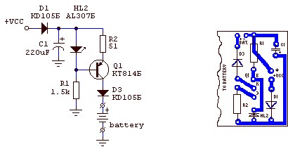

 Схема
  Данное устройство предназначено для зарядки любого количества никель-кадмиевых аккумуляторов. Достигается это изменением подачи определенного входного напряжения +VCC на устройство. Входное напряжение должно быть больше суммы заряжаемых аккумуляторов на 2V, т.е, если Вы заряжаете два аккумулятора, каждый естественно является носителем 1.5V, подаваемое входное напряжение должно быть 5V. Устройство не критично к подбору компонентов, главное, чтобы диоды были способны выдержать зарядный ток. Резисторы на схеме ваттностью 0,25 W, транзистор КТ814 можно заменить на КТ816. В процессе зарядки светодиод HL2 горит, по окончании - гаснет. Зарядное устройство собрано на плате из текстолита размерами 76Х29 мм. На ней размещены детали и аккумуляторный отсек. Размеры платы рассчитаны на монтаж батарейного отсека на два аккумулятора. На рисунке слева представлен фрагмент платы, в котором исключен батарейный отсек.
