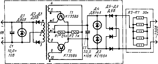

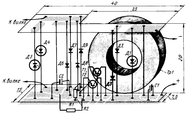

Для питания транзисторных приемников от сети обычно применяют приставки, состоящие из понижающего трансформатора и выпрямителя со стабилизатором напряжения. Однако использование их в виде отдельной конструкции не всегда удобно. Для переносных приемников можно сделать такую приставку, которая будет умещаться в отсеке питания. Разместить приставку в малогабаритном приемнике не удается, так как невозможно изготовить силовой трансформатор очень малых размеров. Использовать бестрансформаторный блок питания не рекомендуется. Автором была изготовлена приставка с тройным преобразованием напряжения, в которой устранены перечисленные трудности. Приставка предназначена для питания карманных радиоприемников или других устройств, в которых используется батарея «Крона», от сети 220 В. Выходное напряжение приставки 9 В, максимальный ток нагрузки 30 мА. При токе нагрузки до 25 мА напряжение неизменно, а при токе 30 мА снижается до 7 В. Приставка нечувствительна к коротким замыканиям в нагрузке (ток короткого замыкания 35 мА). Основными частями приставки (см.рис. 1) являются бестрансформаторный выпрямитель на диодах Д6—Д9 с гасящими резисторами R3—R7, преобразователь напряжения (Tl, T2 и Тр1) и выпрямитель на диодах Д2, ДЗ с параметрическим стабилизатором (Д1)-Переменное напряжение сети выпрямляется, постоянное напряжение преобразуется в переменное повышенной частоты, и наконец последнее снова выпрямляется. Благодаря наличию трансформатора, вход и выход приставки гальванически развязаны, а достаточно высокая частота преобразователя позволяет выполнить трансформатор (а значит и всю приставку) малогабаритными. Одной из схемных особенностей приставки является то, что роль балластного сопротивления стабилизатора выходного напряжения выполняют гасящие резисторы R3—R7. Происходит это следующим образом. При увеличении выходного напряжения ток, протекающий через стабилитрон Д1, увеличивается, вызывая увеличение тока, потребляемого преобразователем. При этом напряжение на гасящих резисторах возрастает, напряжение питания преобразователя падает, уменьшая выходное напряжение. Коэффициент стабилизации такого стабилизатора очень высок (около 1000 при токе нагрузки до 20 мА). Стабилитроны Д4 и Д5 не принимают участия в работе приставки и нужны лишь для ограничения напряжения на преобразователе и на диодах Д6—Д9 в случае срыва генерации. Все элементы приставки за исключением резисторов R3—R7 размещены между двумя печатными платами в виде колончатого модуля (см. рис. 2, соединения выводов трансформатора с платами не показаны, резистор R1 припаян непосредственно к токопроводящим дорожкам). Модуль обЈрнут несколькими слоями фторопластовой пленки и заключен в жестяной корпус батареи «Крона ВЦ». Резисторы R3—R7 размещены в сетевой вилке, изготовленной из пластмассового патрона из под лыжной мази «Темп-1» (рис. 3). Трансформатор Тр1 намотан на кольцевом сердечнике из феррита 700НМ (типоразмер К20Х10Х5). Обмотки 1-2 и 2-3 содержат по 85 витков, 4-5 и 9-10 по 25 витков, 6-7 и 7-8 — по 100 витков провода ПЭВ-2 0,2. В качестве Д1 можно использовать любой стабилитрон с напряжением стабилизации 8—10 В. Вместо диодов Д9В можно применить любые диоды, серии Д9 (кроме Д9Б), Д11—Д14, КД102, КД103. В приставке можно использовать транзисторы КТ312Б, КТ315 с любым буквенным индексом, КТ342А—КТ342Г. Стабилитрон КС156А можно заменить на Д814А. Налаживание приставки сводится к правильному подключению обмоток трансформатора и подбору резистора R1, при котором ток стабилитрона Д1 максимален. Е. ФУРМАНСКИЙ |
