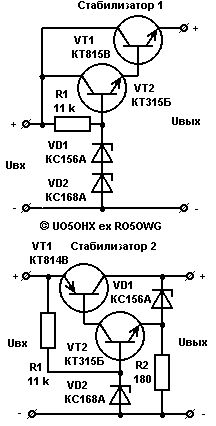

  Стабилизаторы напряжения для питания радиоаппаратуры - это те схемы, которые любой радиолюбитель делает десятками, многократно и упешно изобретая велосипед. Здесь я сравниваю две схемы из одинаковых деталей и запитанных от одного и того-же выпрямителя. Стабилизатор 1 немного экономичнее из-за отсутствия R2. По всем остальным параметрам стабилизатор 2 лучше на порядок! Схема на рис. 2 - это модифицированная схема промышленного сетевого адаптера из которой убраны за ненадобностью детали обеспечивающие первичное включение, т.к. опорный элемент я разбил на два VD1,VD2 и запуск происходит автоматически. Отклонение напряжения в зависимости от тока нагрузки для 1-й схемы - 10,58+/-3%, а для 2-й - 12,17+/-0,53%
 Два простых аналоговых стабилизатора
Iн,мАUвх,В~Uвх,мВUвых,В~Uвых,мВKстаб.
50 19,52 350 10,91 13 27
100 18,96 700 10,82 30 23
200 17,85 1300 10,68 80 16
300 16,86 1800 10,57 150 12
400 16,14 2400 10,46 240 10
500 15,28 2600 10,25 470 5,5
Iн,мА Uвх,В ~Uвх,мВ Uвых,В ~Uвых,мВ Kстаб.
50 18,86 600 12,24 <0,5 >1000
100 18,28 1000 12,22 1 1000
200 17,22 1500 12,19 3 500
300 16,24 1900 12,18 6 317
400 15,74 2450 12,16 9 256
500 14,90 2800 12,10 21 133
