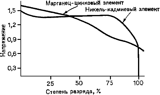

Никель-кадмиевые батареи, обычно называемые никель-кадмиевыми элементами, несколько отличаются от большинства сухих элементов, например марганец-цинковой батареи, обычно используемой в фонариках. Разряжаясь, батарея теряет часть своего напряжения. Этот эффект проявляется в яркости свечения лампочки фонарика. С разрядом батареи свечение становится все более тусклым, пока совсем не прекратится. В отличие от этого никель-кадмиевые элементы довольно стабильно держат напряжение в течение разряда. Это можно заметить по постоянству свечения вплоть до глубокого заряда. После того как элемент разрядится, напряжение на нем быстро падает и свечение прекращается. На рис. 1 для сравнения приведена зависимость напряжения от степени разряда элементов двух упомянутых типов. ![]() Как можно видеть, для определения оставшегося срока службы марганец-цинкового элемента необходимо просто измерить напряжение на нем. Для никель-кадмиевого элемента это не так просто сделать. Элемент, разрядившийся на 80%, выдает такое же напряжение, как только что подзаряженный элемент. Таким образом, при подзарядке никель-кадмиевого элемента возникает некоторая сложность. Пока элемент полностью не раз- рядится, мы не можем судить об его состоянии. Кроме того, никель- кадмиевые элементы весьма чувствительны к перезаряду, который может вывести их из строя. Таким образом, частично разряженный элемент ставит действительно сложный вопрос: какой заряд он может принять? Чтобы лучше понять принцип работы зарядного устройства, необходимо прежде всего ознакомиться с работой самого никель-кадмиевого элемента. Можно начать рассмотрение с полностью разряженного элемента. Чтобы его зарядить, необходимо через него пропустить ток. Благодаря своей конструкции никель-кадмиевый элемент имеет довольно большое внутреннее сопротивление, которое обратно пропорционально количеству заряда, накопленного в элементе: чем меньше заряд, тем выше сопротивление. Из-за наличия внутреннего сопротивления часть энергии зарядного тока превращается в тепло. Следовательно, необходимо начинать заряд с малого тока, иначе энергия, рассеиваемая на внутреннем сопротивлении в виде тепла, приведет к выходу элемента из строя. По мере заряда внутреннее сопротивление элемента уменьшается. Чем меньше сопротивление, тем меньше рассеивается тепло и тем эффективнее протекает заряд элемента. Кроме того, теперь через элемент можно пропускать больший зарядный ток, что еще более ускорит процесс заряда. Практически можно закончить цикл заряда при токе, значительно превышающем начальный ток. Однако весьма сложно регулировать и поддерживать такой режим заряда. Для простоты фирмы-изготовители рекомендуют максимально безопасную величину тока независимо от состояния батареи. Для дисковых никель-кадмиевых элементов этот ток не превышает величины 330 мА. Даже полностью разряженный элемент, имеющий высокое внутреннее сопротивление, можно не опасаясь заряжать таким током. Однако до сих пор не получен ответ на вопрос: какое количество заряда не принесет вреда элементу? Упомянутый выше зарядный ток можно поддерживать только до тех пор, пока батарея полностью не зарядится. Обычно на это требуется 4 ч. Если продолжить подзарядку, возникает опасность перезаряда элемента, которая может повлечь за собой снижение срока службы батереи или хуже - разрушение элемента. Таким образом, если батарея разряжена только наполовину, ее можно легко перезарядить, даже не зная об этом. Вот почему фирмой-изготовителем рекомендуется медленная подзарядка. Для дискового элемента подзарядный ток не должен превышать 100 мА. При медленной подзарядке можно, не опасаясь перезаряда, заряжать элемент в течение рекомендованных 14 ч, необходимых для зарядки полностью разряженного элемента. Фактически можно постоянно слегка заряжать элемент, не опасаясь его разрушения: скорость заряда достаточно низка и избыточная энергия легко рассеивается элементом.
