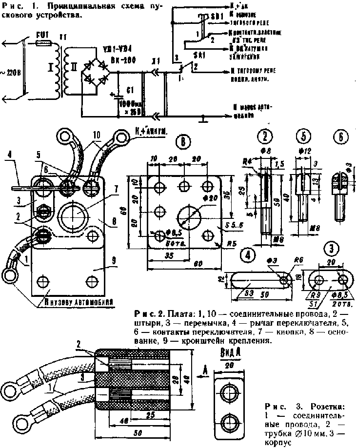

Пусковое устройство
Каждый автоводитель знает, как порой бывает трудно «запустить двигатель автомашины зимним утром после длительной стоянки. Однако сравнительно простое устройство с питанием от сети переменного тока напряжением 220 В существенно облегчит эту задачу. Устройство состоит из двух частей (рис. 1): одна— сетевой источник питания (напряжение 12—14 В); вторая часть смонтирована в моторном отсеке автомобиля. Соединены они между собой с помощью специального разъема. В моторном отсеке с помощью кронштейна (рис, 2) укреплена плата, на которой смонтированы кнопка SB1 (для «проворачивания» и пуска двигателя), переключатель SA1 «аккумулятор — сеть» и вилка разъема XI (для подключения к источнику питания). Устройство обеспечивает проворачивание коленвала двигателя, а также запуск двигателя ключом замка зажигания или кнопкой SB1 при включенном зажигании. При этом от источника питания энергию получают от аккумулятора автомобиля. Работу устройства рассмотрим на примере автомобиля ВАЗ-2101. Подсоединяем источник к бортовой сети с помощью разъема Х1 (рис. 1). Переключатель SA1 устанавливаем в положение «сеть», а сам источник подсоединяем к сети 220 В. Ключ зажигания переводим в положение «выключено». Нажатием кнопки SB1 осуществляем проворачивание коленвала двигателя, При этом питание от аккумулятора через контакты кнопки SB1 подается на тяговое реле. Питание от источника через контакты 1—2 переключателя SA1 поступает на тяговое реле и далее через замкнувшиеся контакты тягового реле — на обмотку стартера. Запуск двигателя осуществляется ключом зажигания, как обычно. При включенном зажигание запуск осуществляется также при нажатии кнопки SB1. При использовании устройства на автомобилях «Москвич-2140» и «Запорожец» в работу вступают контакты 1—2 кнопки SB1, которые препятствуют попаданию тока от источника в систему зажигания автомобиля во время работы тягового реле. Провод, соединяющий контактную пластину «К3» на тяговом реле и зажим «ВК» катушки зажигания, необходимо отключить. Остальноет происходит так, как описано выше. После окончания работы устройство отключают от сети и от автомобиля, а переключатель SA1 устанавливают в положение «аккумулятор». В качестве трансформатора Т1 использован переделанный автотрансформатор ЛАТР-1М. Переделка состоит в следующем. Обмотку делят не две равные по количеству витков части. Обе половины соединяют параллельно и доматывают 45—50 витков провода o1,5 мм. Это будет сетевая обмотка. После прокладки слоя изоляции наматывают обмотку II, состоящую из 15 витков провода сечением 40—50 мм?. Диоды — ВК-200 (или другие, рассчитанные на выпрямленный ток не менее 200 А) установлены на текстолитовой пластине без радиаторов. Разъем XI — самодельный. Корпус розетки (рис. 3) изготовлен из текстолита или другого изоляционного материала. В корпус запрессованы или вклеены гнезда (медная трубка o 1 х 1 мм), к которым припаяны соединительные провода. Вилка смонтирована на плате (рис. 2). Переключатель «аккумулятор — сеть» также самодельный. Его устройство видно из того же рисунка. Провода, по которым, осуществляется питание стартера, должны иметь сечение 30—40 мм? и быть возможно короче Наличие конденсатора С1 не обязательно. ![]() A. ВOBK |
