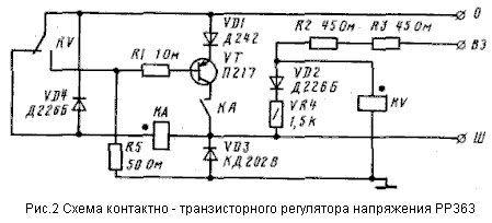

Контактно-транзисторные регуляторы напряжения РР362; РР363; 21.3702
Применение контактно-транзисторных регуляторов (КТР) являлось переходным этапом от вибрационных реле-регуляторов к транзисторным регуляторам напряжения. В КТР РР362 (РР362А) (см. рис. 1) током в обмотке возбуждения управляет транзистор VT, а управление транзистором осуществляет реле регулятора напряжения KV, работающее по вибрационному принципу. Реле регулятора напряжения имеет нормально разомкнутые контакты KV:1. При включении выключателя зажигания в цепи эмиттер-база транзистора VT через диод смещения VD1 и резистор цепи базы Rб начинает протекать ток от аккумуляторной батареи. Этого достаточно, чтобы транзистор VT открылся и к цепи питания через диод VD1 и переход эмиттер-коллектор транзистора подключилась обмотка возбуждения, чем и обеспечивается возбуждение генератора. ![]() Напряжение генератора подводится к обмотке регулятора напряжения KV через диод VD1, ускоряющий резистор Ry и резистор термокомпенсации Rтк. При возрастании напряжения с ростом частоты вращения генератора реле KV замыкает свои контакты KV:1. В результате этого переход эмиттер-база транзистора VT оказывается смещенным в обратном направлении — потенциал эмиттера ниже потенциала базы на величину падения напряжения в диоде VD1. Обратное смещение этого перехода прерывает протекание тока в цепи транзистора и переводит его в закрытое состояние. В таком случае ток в обмотку возбуждения поступает через ускоряющий Ry и добавочный Rд резисторы, что приводит к уменьшению этого тока, уменьшению напряжения генератора. Уменьшение напряжения вызывает размыкание контактов KV:1, открывание транзистора VT, подключение обмотки возбуждения в цепь питания непосредственно через открытый транзистор VT, возрастание тока в этой обмотке, возрастание напряжения генератора, т. е. возникновение ступенчатого процесса поддержания постоянства напряжения. Ускоряющий резистор Ry является элементом жесткой обратной связи в регуляторе, он повышает частоту вибрации контактов регулятора. Диод VD2 — гасящий. Остальные элементы схемы, в том числе нормально замкнутые контакты реле-регулятора напряжения KV:2, относятся к схеме защиты регулятора напряжения от аварийных режимов. В нормальном режиме работы регулятора обмотки реле защиты КА либо вообще отсоединена от цепи питания (контакты KV:2 разомкнуты), либо подсоединена к этой цепи через сопротивление обмотки возбуждения. Сила тока в обмотке реле защиты в этом случае недостаточна, чтобы вызвать его срабатывание, контакты остаются разомкнутыми и реле КА не оказывает никакого влияния на работу регулятора напряжения. При аварийном режиме замыкания вывода "Ш" на массу обмотка возбуждения оказывается замкнутой накоротко и напряжение генератора уменьшается, что вызывает замыкание контактов регулятора KV:2. Обмотка реле защиты КА оказывается под напряжением питания непосредственно, минуя сопротивление обмотки возбуждения. При этом реле срабатывает, замыкает свои контакты КА:1, что приводит к запиранию транзистора и предотвращает протекание по нему опасных токов. После устранения замыкания "Ш" на массу регулятор вновь вступает в работу. Контактно-транзисторный регулятор напряжения РР363 (рис.2) работает аналогично РР362 с той разницей, что рассчитан на номинальное напряжение 28 В, его вывод "0" подсоединяется к нулевой точке звезды обмотки статора. ![]() В контактно-транзисторном регуляторе напряжения 21.3702 (рис. 3), тоже использующем схему с включением обмотки возбуждения к нулевой точке звезды обмотки статора, регулятор напряжения — транзисторный, но ограничитель тока КА2 работает по вибрационному принципу. ![]() При превышении силы тока генератора уровня настройки реле КА2 оно замыкает свои контакты, транзистор VT1 закрывается и прерывает ток в обмотке возбуждения, при этом напряжение и сила тока уменьшаются, реле разрывает свои контакты, транзистор открывается и т. д. Реле КА1 в случае выхода из строя транзистора VT1 осуществляет регулирование напряжения по вибрационному принципу.
