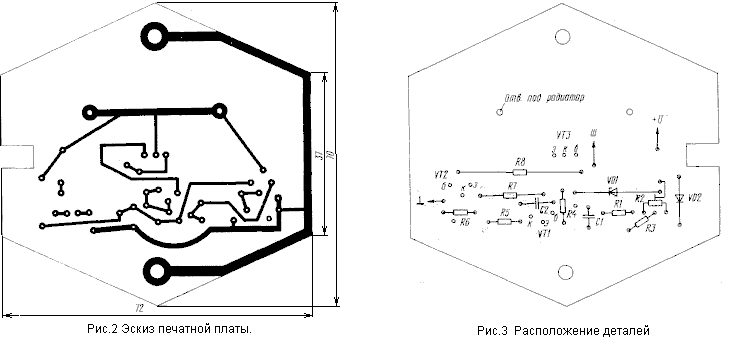

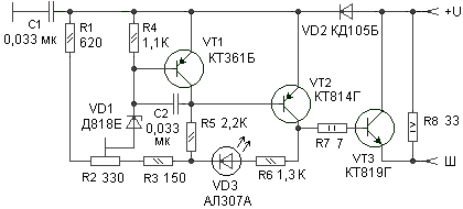

Регулятор напряжения для автомобиля вместо РР-310В
Предлагаемый регулятор напряжения предназначен для установки его в автомобилях марки “Запорожец”, взамен пружинного РР-310В. Регулятор может быть установлен также на автомобилях других моделей. В автомобилях основными источниками энергии являются аккумуляторная батарея и генератор. Генератор работает при включенном двигателе, он подзаряжает аккумуляторную батарею и определяет в целом напряжение в бортовой сети автомобиля. При различных оборотах двигателя напряжение в бортовой сети автомобиля будет изменяться, так как генератор с повышением оборотов будет развивать большую мощность и напряжение на нем будет увеличиваться. Для того чтобы напряжение в бортовой сети автомобиля не стало больше допустимого, предусмотрен регулятор напряжения (РН). РН ограничивает подачу тока в обмотку статора генератора, когда напряжение в бортовой сети превысит заданное. В автомобилях типа ЗАЗ установлен пружинный двухпозиционный РН типа РР310-В. При замкнутых контактах реле этого регулятора генератор работает в полную мощность, при разомкнутых ток в обмотку статора генератора идет через ограничительный резистор, что ведет к уменьшению напряжения, вырабатываемого генератором. Порог срабатывания в РР310-В регулируется изменением натяжения специальной пружины. В процессе эксплуатации натяжение пружины может изменяться и срабатывание РН при напряжении в бортовой сети менее 11 В будет приводить к разрядке аккумуляторной батареи. Срабатывание РН при напряжении выше допустимого будет приводить к повышенному износу ламп и другого электрооборудования. Кроме неудобств настройки к недостаткам регулятора РР310-В следует отнести значительное потребление энергии обмоткой реле. Вниманию владельцев “Запорожцев” предлагается электронный регулятор напряжения (рис. 1), лишенный указанных недостатков. Разместить его можно в корпусе от РР310-В. Он достаточно прост и экономичен. Проверен и эксплуатировался на автомобиле ЗАЗ-968 М. ![]() Принцип действия регулятора. При напряжении, определяемом резистором R2, в бортовой сети, меньше заданного, стабилитрон VD1 заперт, следовательно, также заперт и транзистор VT1. При этом на базе транзистора VT2 напряжение относительно эмиттера отрицательно и VT2 будет открыт, так же как и транзистор VT3. Ток в обмотку статора в этом случае течет напрямую через VT3. В результате этого напряжение в бортовой сети автомобиля возрастает. При больших оборотах двигателя напряжение в бортовой сети автомобиля может превысить заданное.Тогда открывается транзистор VT1, что приводит к закрытию транзистора VT3. При этом ток в обмотку статора течет через резистор R3, его сопротивление снижается и уменьшает напряжение в бортовой сети автомобиля. Светодиод указывает на работоспособность регулятора и помогает устанавливать нужное напряжение. Он горит при открытом транзисторе VT3 и не горит при закрытом. Резистор R2 градуируют по напряжению срабатывания от 11 до 15,5 В. Для этого между корпусом и выводом “и” включают резистор 100 Ом мощностью 2 Вт. Обозначение выводов РН (см. рис. 1) соответствует обозначению выводов промышленного регулятора РР310-В на принципиальной схеме электрооборудования для автомобилей типа ЗАЗ. Так “+U” — напряжение питания, подаваемое после включения зажигания, “Ш” — вывод, идущий на обмотку статора генератора, “М” — к массе автомобиля. ![]() Монтажная схема регулятора показана на рис. 2. Транзистор VT3 снабжен радиатором, который состоит из трех дюралевых пластин толщиной 2, шириной 50 и высотой 35 мм. Пластины соединяются между собой винтами МЗ в двух местах, между пластинами располагаются дюралевые шайбы толщиной 2...3 мм. Транзистор крепится к средней пластине, которая загнута снизу для удобства крепления радиатора к плате винтами М3 через специальные отверстия на плате. После отладки регулятор вставляют в корпус от стандартного регулятора РР310-В. Резистор R2 и светодиод выводятся на лицевую сторону корпуса. В схеме применены конденсаторы С1 и С2 типа КМ6, резисторы типа МЛТ. Вместо стабилизатора Д818Е можно использовать Д818Б, Д818В. В качестве транзистора VT1 можно использовать КТ203А. КТ203Б. Вместо транзистора КТ814Г подойдут транзисторы с другими буквенными индексами, а также транзисторы типа КТ816. Чтобы убедиться в работоспособности РН после установки его на автомобиль, нужно поворачивать ручку переменного резистора R2. При этом светодиод будет показывать переключение РН в момент перехода лимба резистора через отметку, соответствующую напряжению в бортовой сети автомобиля. После этого резистор R2 устанавливают на напряжение, которое следует поддерживать (обычно 14,2...15,0 В). С. Налимов |
