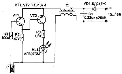

Простое устройство на транзисторах позволяет сделать световую сигнализацию, предупреждающую шофера о приближении аварийной ситуации - низком уровне воды в радиаторе. Датчиком F1 сигнализатора служат две металлические пластины, разделенные изолятором из несмачивающихся материалов,например из полиэтилена или фторопласта. ![]() Устройство срабатывает при изменении уровня воды, когда он будет ниже положения датчика F1. При этом уменьшается базовый ток транзистора VT1, и за счет тока через R2 открывается транзистор VT2 — загорается светодиод HL1. В схеме применены детали: резисторы типа С2-23, конденсатор С1 типа К73-9 на 250 В, светодиод HL1 подойдет любого типа, в пластмассовом корпусе. Транзисторы VT1 и VT2 могут иметь в обозначении последние буквы Д, Ж, К, Л. Для защиты схемы от пульсации и помех в бортовой сети автомобиля при работе двигателя используется диод и дроссель Т1. Дроссель выполнен на кольцевом сердечнике типоразмера К10х6х3 из феррита марки 2000НМ1 (4000НМ1). Обмотки содержат по 30...40 витков провода ПЭЛШО-0,12. При его подключении необходимо соблюдать полярность фаз, указанную на схеме. В этом случае Т1 не будет намагничиваться. Устройство сохраняет работоспособность при изменении питающего напряжения от 5 до 16 В и в настройке не нуждается. Эта схема может применяться в самых различных случаях, когда требуется контролировать уровень воды.
