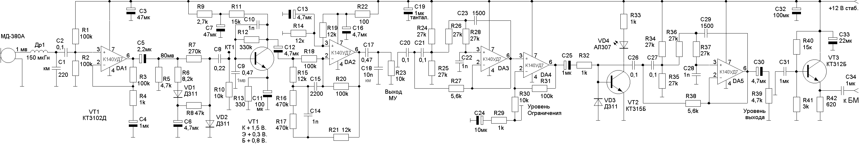

Низкочастотный ограничитель
Предлагаемый НЧ ограничитель является модернизированным вариантом
НЧ speech - процессора, первоначально опубликованного ew1mm в журнале "Радиолюбитель КВ и УКВ" №9 за 1995 год. Устройство предназначено для повышения эффективности передачи в режиме SSB, однако с успехом может быть использовано и при работе FM.

Назначение элементов:
DA1,VD1,VD2 - АРУ входного сигнала
DA2, VT1 - микрофонный усилитель (МУ) с подъемом АЧХ
DA3 - активный фильтр 300-3000 гц
DA4, VT2, VD3 - усилитель ограничитель
DA5 - активный фильтр 300-3000 гц
VT3 - эмиттерный повторитель
Одна из последних доработок конструкции - это введение АРУ входного сигнала.
За основу была взята часть схемы опубликованной в [1,2] .
Отказавшись от дефицитных импортных транзисторов и питания +24 в, мы использовали операционный усилитель К140УД7 и питание +12 в, что не повлияло на качество работы схемы.
Полученные результаты дали возможность использовать схему АРУ входного сигнала в составе любых микрофонных усилителей, как их неотемлемой части.

Краткое описание работы схемы. Входной сигнал с микрофона уровнем приблизительно 1мв (среднее значение) поступает на каскад, собранный на DA1 - АРУ входного сигнала, работа которого полностью устраняет вышеописанные проблемы.
НЧ сигнал усиливается до уровня около 80 мв, затем аттеньюируется с помощью диодов VD1 и VD2 до уровня равного входному сигналу.
Здесь не происходит никакого ограничения сигнала.
Сигнал в контрольной точке КТ1 будет имеет синусоидальную форму, а напряжение практически равно входному, т.е. сигналу развиваемому микрофоном, но при этом мгновенные пиковые выбросы отсутствуют.
В случае если напряжение в КТ1 слегка выше входного (пиковые выбросы при этом также будут отсутствовать), его уменьшают до уровня входного с помощью подстроечного резистора R10.
Далее сигнал усиливается с помощью малошумящего усилителя на VT1.
Здесь задается качество будующего НЧ ограничителя, в частности отношение сигнал-шум.
При настройке позже, следует установить указанные на схеме напряжения на выводах транзистора.
Следующий каскад на DA2 - это усилитель с подъемом АЧХ в области высоких частот.
Все резисторы в этом каскаде за исключением тех, что в цепи питания имеют разброс по номиналу плюс/минус 5%.
Конденсаторы С14, С15 желательно пленочные, так же 5%.
Выходное напряжение снимается через потенциометр R23.
Важный вопрос это фильтрация НЧ сигнала перед тем как он подвергнется ограничению.
Эту роль выполняет активный фильтр собранный на DA3 c полосой пропускания 300 - 3000 гц.
Конденсаторы С20, С21, С23 (желательно пленочные), а также резисторы в этом каскаде с разбросом 5%.
Регулируемый Усилитель-Ограничитель собран на операционном усилителе DA4.
Потенциометр R30 "Уровень Ограничения " выносится на переднюю панель устройства и имеет (желательно) логарифмическую зависимость. Соединение потенциометра с платой ограничителя производится экранированным проводом, причем оплетка заземляется с обоих сторон.
Следует отметить, что все остальные подстроечные резисторы в конструкции расположены на печатной (монтажной) плате и на переднюю панель не выводятся.
Если потенциометра с логарифмической зависимостью нет, а показательные изменения уровня ограничения в эфире производиться не будут, то можно применить потенциометр с любой зависимостью.
Ограничение производится по выходу DA4, причем одна полуволна ограничивается с помощью диода VD3, другая переходом база - эммитер транзистора VT2.
Как ни странно, окраска сигнала, и его объемность немного зависят и от типа диода VD3.
Мы использовали диод Д311 (Д311А), затем применили импортный 1N4148 не являющийся дефицитным.
Светодиод VD4 в цепи коллектора VT2 - индикатор уровня ограничения.
Чем больше уровень ограничения, тем больше интенсивность свечения светодиода.
После узла ограничения следует активный фильтр с полосой 300 - 3000 гц - DA5.
Конденсаторы С26, С27, С29 (желательно пленочные), а так же резисторы в этом каскаде имеют расброс по номиналу 5%.
Эммитерный повторитель собран на транзисторе VT3.
Конденсаторы С31 и С34 неполярные, желательно пленочные.
Общим требованием при изготовлении подобных устройств является применение заведомо исправных электролитических конденсаторов, а так же изготовление качественного стабилизированного источника питания с минимальной пульсацией выходного напряжения.
Настройка НЧ ограничителя сводится к подбору напряжений на выводах VT1 в указанной последовательности:
- Путем подбора резистора R11 добиваются на коллекторе +1,5 в.
- Подбирая номинал резистора R13 устанавливают на эммитере +0,3 в.
- Затем устанавливают +0,8 в на базе подбирая R12.
- После этого следует повторно проверить напряжения на выводах транзистора, т.к. изменение напряжения в одной точке ведет к небольшому изменению в другой.
- Затем на вход схемы НЧ ограничителя подается низкочастотный сигнал частотой 1000 гц c амплитудой 1мв и убеждаемся с помощью осциллографа, что на подвижном контакте R23 "Выход МУ" сигнал имеет синусоидальную форму.
- Затем потенциометр R30 "Уровень ограничения" ставят до упора против часовой стрелки, что соответствует минимуму ограничения, а осциллограф переносится в базу транзистора VT2.
- Движок R23 cтавим в такое положение, чтобы сигнал в базе VT2 был не ограничен, а имел синусоидальную форму.
- Затем ставим R30 в положение 80% от полного поворота движка потенциометра,
это положение будет рабочим и соответствует 16 дБ ограничения.
- Идентичность ограничения одной полуволны и другой проверяем осциллографом.
При 100% повороте по часовой стрелке движка R30 ограничение составляет 20 дБ и может быть использовано при работе в Pile up (Pile up - англ.- "Свалка" на частоте).
- При отсутствии НЧ генератора, но имея осциллограф достаточно подключить микрофон ко входу устройства и произнести раскатистое а-а-а-а на расстоянии 10-15 см от микрофона. Устанавливаем необходимый уровень напряжения с движка R23 контролируя сунусоидальный сигнал в базе VT2, при этом R30 "Уровень ограничения" находится в положении минимума ограничения.
- Затем увеличиваем уровень ограничения, контролируя осциллографом форму ограниченного сигнала продолжая произносить перед микрофоном раскатистое а-а-а-а. Процесс настройки закончен.
