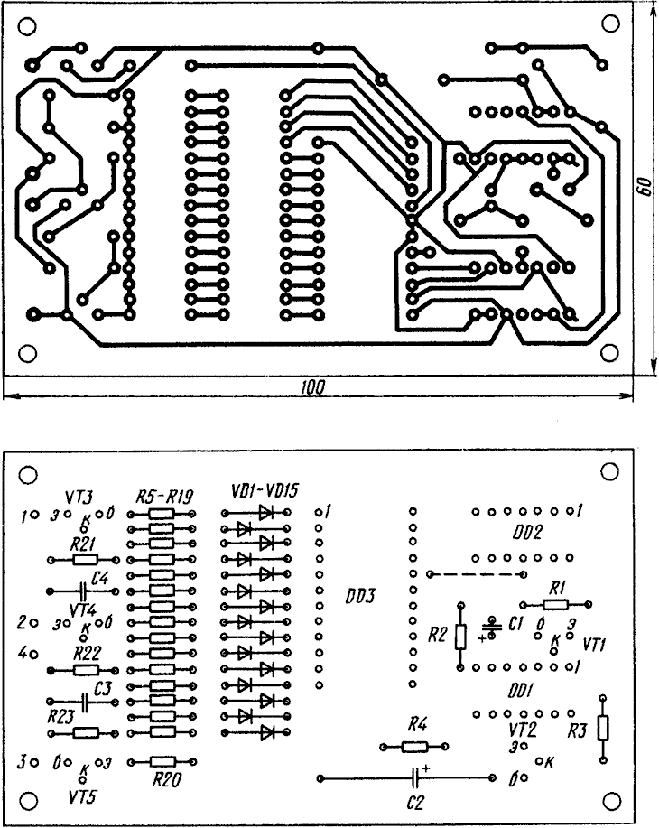

Такой звонок можно установить в квартире вместо обычного электрического. И тогда при нажатии кнопки у входной двери квартира наполнится звуками популярной мелодии, которую вы выберете сами и заранее запрограммируете. В звонке (рис.1) использовано три микросхемы и семь транзисторов. На элементах DD1.1, DD1.2 и транзисторе VT1 выполнен тактовый генератор, вырабатывающий импульсы длительностью примерно 0,5 с. Они поступают на счетчик DD2, выходы которого соединены с дешифратором DD3. В свою очередь пятнадцать выходов дешифратора подключены через развязывающие диоды VD1-VD15 и резисторы R5-R19 к генератору звуковой частоты, собранному по схеме мультивибратора на транзисторах VT3, VT4. С генератора сигнал подается на усилитель мощности, собранный на транзисторах VT6, VT7. Нагрузкой усилителя является динамическая головка ВА1. ![]() Как только нажимают кнопку SB1, на звонок подается питание от источника GB1. На выводе 17 дешифратора, как и на остальных выходных выводах, появляется уровень логической 1. Открывается электронный ключ на транзисторе VT5, срабатывает реле К1. Контактами К1.1 реле блокирует кнопку - ее можно отпустить. После нажатия кнопки счетчик включается не сразу, а через некоторое время, необходимое для срабатывания реле. С этой целью в звонок введен узел задержки, выполненный на транзисторе VT2 и элементе DD1.3. Продолжительность задержки зависит от сопротивления резистора R3 и емкости конденсатора С2. Только после включения счетчика на входы дешифратора начнут поступать сигналы в двоичном коде. При этом на выходах будет "перемещаться" уровень логического 0 от верхнего по схеме выхода к нижнему, соединяя с общим проводом (минус источника питания) тот или иной частотозадающий резистор генератора звуковой частоты. Динамическая головка будет излучать звук соответствующей тональности. Когда уровень логического 0 появится на последнем выходе (вывод 17), электронный ключ закроется, реле отпустит, звонок выключится. В этой конструкции можно использовать резисторы МЛТ-0,125 или МЛТ-0,25, оксидные конденсаторы К50-6, остальные конденсаторы - КМ-6. Диоды - любые кремниевые. Динамическая головка - мощностью 0,25-1 Вт со звуковой катушкой сопротивлением 5...8 Ом. Реле - герконовое или любое другое, срабатывающее при напряжении до 4 В и потребляющее ток не более 100 мА (чем меньше потребляемый ток, тем дольше будет служить источник питания). Иточник питания - четыре элемента 343, соединенные последовательно. Детали узлов, обведенных на схеме штрих-пунктирной линией, смонтированы на печатной плате из одностороннего фольгированного стеклотекстолита толщиной 1,5 мм. Резисторы R5-R19 впаивают в процессе налаживания звонка. ![]() Налаживание звонка начинают с проверки работы тактового генератора. К выходу элемента DD1.2 подключают осциллограф и наблюдают импульсы генератора - они должны быть длительностью примерно 0,5 с. При необходимости это значение можно изменять подбором резистора R2 или конденсатора С1. Далее проверяют работу счетчика и дешифратора по последовательному появлению на выходах дешифратора уровня логического 0 - здесь также по может осциллограф. Подбором резистора R5 (остальные пока отсутствуют) устанавливают первый тон выбранной мелодии, а затем устанавливают остальные тона подбором соответствующих резисторов. На этом этапе удобно "удлинить" тактовый импульс, временно подключив параллельно конденсатору С1 еще один, емкостью 20...50 мкф. Кроме того, вместо резисторов R5- R19 лучше включать переменный или подстроечный, получившееся сопротивление которого затем измеряют и впаивают постоянный резистор такого же или возможно близкого сопротивления. Если в каком-то месте мелодии нужна пауза, резистор и развязывающий диод к соответствующему выходу дешифратора не подпаивают. Чтобы звонок работал исправно, следите за состоянием элементов источника питания и при значительном (более 1 В) падении напряжения источника под нагрузкой, когда звонок включен, заменяйте элементы. Г. ШУЛЬГИН Доработки Методика программирования мелодии весьма затруднительна и требует немало времени. Выход из положения - в переводе тонов в сопротивление частотозадающих резисторов (R5-R19). Если, к примеру, взять первую октаву, то для тона "соль" резистор должен быть сопротивлением 12,8 кОм, для "соль диез" - 11,8 кОм, "ля" - 10,8 кОм, "ля диез" - 9,85 кОм, "си" - 8,9 кОм. Во второй октаве тону "до" соответствует резистор сопротивлением 8,05 кОм, тону "до диез" - 7,05 кОм, "ре" - 6,25 кОм, "ре диеза - 5,5 кОм, "ми" - 4,75 кОм, "фа" - 4,05 кОм, "фа диез" - 3,45 кОм, "соль" - 2,95 кОм, "соль диез" - 2,5 кОм, "ля" - 2,1 кОм, "ля диез" - 1,8 кОм, "си" - 1,5 кОм. В третьей октаве тону "до" соответствует резистор сопротивлением 1,2 кОм, "до диез" - 0,8 кОм. Теперь достаточно выбрать нужный отрывок мелодии, определить составляющие его тоны, подобрать по омметру соответствующие резисторы и установить их в звонок. С. Добромиров Можно уменьшить число частотозадающих резисторов при том же числе тонов. И, действительно, зачем устанавливать резисторы R5-R19, если мелодия состоит всего из пяти тонов, чередующихся определенным образом? В этом случае аноды диодов (VD1-VD15) выходов дешифратора, соответствующих одинаковым тонам, нужно соединить вместе и подключить к одному частотозадающему резистору. В итоге общее число резисторов конструкции сократится на десяток. Кроме того, можно впаять между выводами коллектора и эмиттера транзистора VT1 конденсатор (его емкость может быть 0,047-0,1 мкФ) и получить интересный эффект: звонок при каждом включении начинал "импровизировать" изменением длительности звучания каждого тона. Правда, при снижении напряжения питания до 4,5 В эффект пропадает. В. Кандауров Если на время налаживания звонка включить параллельно конденсатору С1 кнопочный выключатель с нормально разомкнутыми контактами, то появится возможность замыканием контактов выключателя "остановить" звучание звонка на нужном тоне и точнее подобрать частоту сигнала соответствующим резистором. Г. Шмаков Если не оказалось мощных выходных транзисторов VT6 и VT7, тогда можно использовать в выходном каскаде свободный элемент микросхемы DD1. Выводы 9, 10 элемента подключают к точке 2 платы, а вывод 8 - к среднему выводу первичной обмотки выходного трансформатора радиоприемника "ВЭФ-202". Один из крайних выводов этой обмотки соединили с катодом диода VD16, а вторичную обмотку нагрузили на динамическую головку. г., стр.51 С. Апраксина |
