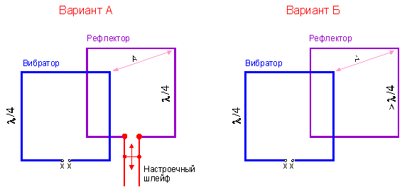

2. Формулы для антенны "Двойной квадрат"
 Двойной квадрат

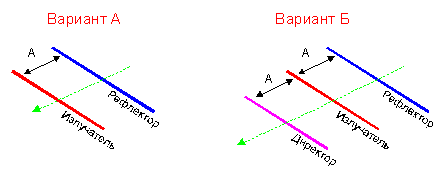

3. Формулы для антенны YAGI
 YAGI

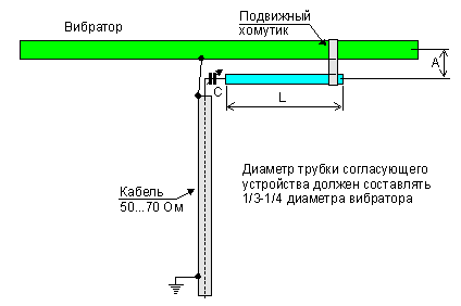

4. Y-образная схема согласования антенн YAGI
 YAGI
Диапазон, м Длина L трубки схемы
согласования, см
Расстояние А, см Максимальное значение емкости
переменного конденсатора C, пф
2
10
15
20
40
16,5
80
120
170
300
2
10
14
16
22
18
50
80
150
250
В таблице приведены приблизительные данные для y-образной схемы согласования. Указанные значения пригодны лишь в том случае, когда входное сопротивление антенны лежит в пределах от 15 до 30 Ом и согласование производится с коаксиальным кабелем с волновым сопротивлением 50...70 Ом.
