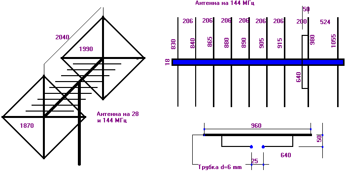

Для эффективной работы в диапазоне 28 и 144 МГц необходимы вращающиеся направленные антенны. Однако применять на радиостанции две раздельные антенны такого типа обычно не представляется возможным. Поэтому автором были предпринята попытка совместить антенны обоих диапазонов, выполнив их в виде единой конструкции. Двухдиапазоная антенна представляет собой двойной “квадратат на 28 МГц, на несущей траверсе которого укреплен девитиэлементный волновой канал на 144МГц (рис. 1 и 2). Как показала практика, их взаимное влияние друг на друга незначительно. Влияние волнового канала компенсировано некоторым уменьшением периметров рамок "квадрата". “Квадрат” же, на мой взгляд, улучшает параметры волнового канала, увеличивая усиление и подавление обратного излучения. ![]() Питаются антенны с ломощю фидеров из 75-го омного коаксиального кабеля. Фидер "квадрата” включен в разрыв нижнего угла рамки вибратора (на рис. 1 слева). Небольшая асимметрия при таком включении вызывает лишь незначительный перекос диаграммы направленности в горизоинтальной плоскости и не сказывается на остальных параметрах. Фидер волнового канала включен через симметрирующее U-колено (рис-3). Как показали измерения КСВ в фидерах обеих антенн не превышает 1,1. Мачта антенны может быть выполнена из стальной или дюралевой трубы диаметром 35-50 мм. К мачте прикреплен редуктор, совмещенньй с реверсивным двигателем. К фланцу редуктора с ломощыо двух металлические накладок болтами М5 привинчена траверса "квадрата”, изготовленная из сосновой древесины. Сечение траверсы - 40Х40 мм. На ее концах укреплены крестовины, которое поддержвают восемь деревянных шестов "квадрата” диаметром 15-20 мм. Рамки выполнены из голого медного провода диаметром 2 мм (можно применить провод ПЭВ-2 1,5 - 2 мм). Периметр рамки рефлектора 1120 см, вибратора 1056 см. Волновой канал может быть выполнен из медных или латунных трубок или прутков. Его траверса укреплена на траверсе "квадрата” при помощи двух скоб. Настройки антенны не имеет особенностей. При точном повторении рекомедуемых размеров она может и не понадобится. Антенны на протяжении нескольких лет работы на радиостанции RA3XAQ показали хорошие результаты. На 144 МГц было проведено немало DX связей - с Брянском, Москвой, Рязанью, Смоленском, Липецком, Владимиром. На 28 МГц в общей сложности установлено более 3.5 тысяч QSO, среди них - с VP8, CX, LU, VK, KW6, ZD9 и др. Конструкция двухдиапазоннюй антенны была трижды повторена радиолюбителями Калуги (RA3XAC, RA3XAS, RA3XCA) и также получила положительные оценки. В. САМОФАЛОВ |
