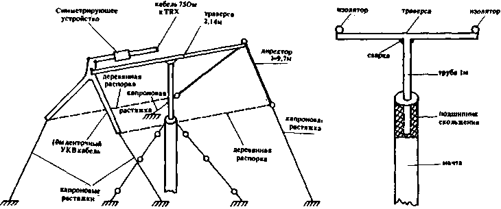

После 10 лет экспериментов я пришел к выводу, что постройка на ВЧ-диапазоны ненаправленных антенн нецелесообразна прежде всего из-за плохого приема. Отсутствие дефицитных алюминиевых труб натолкнуло на мысль сделать модификацию проволочной антенны PA0LU на 14 МГц [1]. Суть доработки состоит в том, что вместо прямых диполей используются согнутые (рис.1), а средние точки диполей закреплены на траверсе, которая приваривается к отрезку трубы, установленному в мачту на подшипник скольжения (рис.2). ![]() Настройка антенны такая же, как в [1]. Для разворота антенны снимаются капроновые растяжки, крепящие концы вибратора и директора, затем (вручную или электрически) разворачивается траверса, после чего концы элементов закрепляются в новом положении растяжками. Аналогичным образом можно изготовить и трех элементную антенну. На данной антенне (14 МГц) при работе CW и мощности 40 Вт проведены связи с СХ, LU, USA, JA. Соответственно увеличив размеры, антенну можно использовать и на НЧ-диапазены. ЛИТЕРАТУРА: К.Ротхаммель, "Антенны", пер. с нем., 3-е изд., доп., 1979 В.ЧЕРНОМОРОВ (UA1ZFC) |
