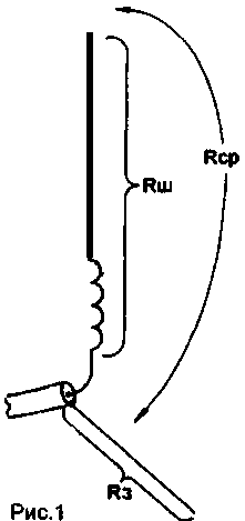

 Электрически короткая антенна   Электрически короткая антенна состоит как из самой антенны, которая включав излучающий элемент, так и из элементов системы его согласования и системы его заземления. В соответствии с ним общее сопротивление антенны Ra состоит из сопротивления штыря (Rш) и сопротивления его заземления (Rз) (рис.1).
  Входит в формулу и "сопротивление среды" Rср. которое уменьшается при увеличении количества противовесов и длины антенны.
  Ra=Rш+Rз+Rcp
  Полезная ВЧ энергия рассеивается на Rш, поэтому нужно стремиться к уменьшению величин Rз и Rсp. В общем случае с помощью специальных методов можно замерить сопротивление "земли", но для практики можно принять, что сопротивление корпуса СВ радиостанции длиной 20...30 см, используемого в качестве противовесов, для этой формулы составляет не менее 150...300 Ом.
  Контакт с рукой человека несущественно изменяет ну величину. Но подключение резонансного четвертьволнового противовеса длиной 2,7 метра снижает сопротивление земли Rз. Уже один противовес уменьшает сопротивление Rз примерно до величины не более 50...60 Ом. а при наличии трехчетырех противовесов можно считать Rз пренебрежимо малой величиной 5...10 Ом. Сопротивление среды определяется взаимодействием штыря антенны с его "земляной" системой. Если в полноразмерной четвертьволновой штыревой антенне это взаимодействие происходит в большом пространстве и имеет незначительную вследствие этого величину, то в укороченных антеннах электромагнитное взаимодействие короткой антенны с коротким противовесом происходи г в ограниченном объеме пространства. Причем любое вмешательство в этот объем существенно изменяет сопротивление среды, и. следовательно, оказывает значительное влияние на параметры такой антенной системы. Причем в такой антенной системе с укороченными элементами существенное увеличение одного из них. например штыря до величины четвертьволнового, или противовеса, не вызывает существенного снижения Rcp. И только увеличение (т.е. удлинение) как штыря, так и противовеса вызывает падение Rcp.
  Уже из этого можно заключить, что сопротивление короткой антенны СВ-станции - величина не постоянная, а переменная, которая, в частности, зависит от положения посторонних предметов (в том числе и оператора) относительно антенны. В общем случае хорошо согласованная антенна под влиянием этих факторов может полностью рассогласоваться.

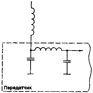

  Спиральную антенну можно рассматривать как открытый спиральный резонатор [1]. В этом случае сама антенна является спиральным резонатором, цепь согласующего контура передатчика - продолжение спирального резонатора и входит в цепь его возбуждения, а внешнее пространство можно рассматривать как бесконечно удаленный экран (рис.2).
 СПИРАЛЬНАЯ АНТЕННА
  Справедливость этих утверждений легко проверяется практически. Так, при изменении параметров согласующей цепи меняется резонансная час юта антенной системы. Даже весьма незначительное изменение концевой емкости антенны сильно меняет ее резонансную частоту [2]. И спиральные антенны сильно подвержены влиянию посторонних предметов. Уже приближение руки на расстояние 20 см приводит к рассогласованию антенны с передатчиком, т.к. из-зa изменения концевой емкости изменяется ее резонансная частота. Здесь уместно проводить настройку по методу, предложенному в [3]. Он заключается в том, что спиральную антенну настраивают так, что при приближении руки (или из-за иного рассогласующего влияния) напряженность поля сигнала возрастает, а затем уменьшается. В данном случае антенна настроена не точно в резонанс, а немного в стороне от него.

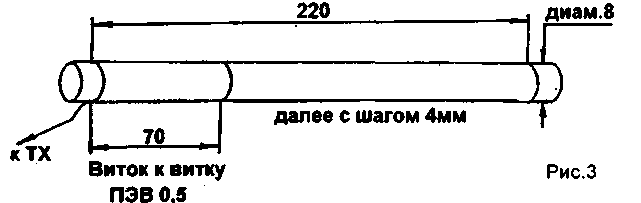

  Спиральная антенна, конструкция которой показана на рис.3, была опубликована в [4]. Испытания данной антенны показали, что четвертьволновой эта антенна является на диапазоне 21 МГц. Действительно, совместно с резонансным четвертьволновым противовесом сопротивление антенны здесь составило порядка 40 Ом с небольшой реактивностью.
 Спиральная антенна
  При подключении такой антенны к трансиверу с мощностью 40 Вт через коаксиальный кабель длиной около десяти метров и расположении антенны в проеме окна удалось провести несколько связей на 21 МГц с RST56-58, что еще более укрепило мое мнение о ее истинном резонансе. Но все же путем подстройки витков и емкости, как показано в [4]. удалось установть, что в диапазоне 27 МГц возможен ее резонанс, соответствующий эквивалентной длине антенны в половину длины волны. Полоса пропускания антенны на диапазоне 21 МГц была 200 Гц, на диапазоне 27 МГц - 250 кГц с четвертьволновым противовесом.

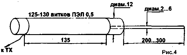

  Спиральная антенна, данные которой приведены на рис.4, относится к четвертьволновым антеннам. С помощью надстроечною штыря ее можно перестраивать в широких пределах - от 26 МГц до 35 МГц. На диапазоне 27 МГц ее входное Сопротивление с корпусом радиостанции было 1300м и полоса пропускания - 650 кГц. С четвертьволновым противовесом 65 Ом. Полоса пропускания была при этом 800 кГц. резонанс сместился на 200 кГц вверх. Следует заметить, что данный способ регулировки резонансной частоты антенны хотя и довольно удачен по своей простоте и эффективности, но все же снижает добротность спиральною резонатора и, как следствие этого, снижает эффективность антенны. Это выражается в снижении напряженности поля и в расширении полосы пропускания антенны.

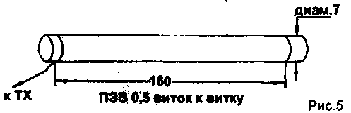

  Спиральная антенна, приведенная на рис.5 [5], при испытании на антенноскопе не показала резонанс на диапазоне 27 МГц и показала четвертьволновый резонанс в диапазоне 21 МГц. Совместно с четвертьволновым противовесом ее сопротивление здесь было 25 Ом при полосе пропускания в 250 кГц. Но при использовании снстемы согласования приведенной радиостанции [5] было выяснено, что в действительности в диапазоне 27 МГц достижим резонанс. Очевидно, здесь резонанс антенны происходит не за счет ее работы как четвертьволнового резонатора, а как П-конгура с распределенной емкостью. В этом случае спиральная антенна эквивалентна системе П-контуров, включенных на выход передатчика, емкость которых является емкостью антенны на землю. Излучение происходит за счет настройки в резонанс всей системы П-контуров передатчика. Однако измерения напряженности поля показали, что в этом случае использование спиральной антенны неэффективно. Такую же напряженность поля может обеспечить настроенная в резонанс с помощью удлиняющей катушки штыревая антенна длиной всего лишь в 1,3 раза больше, чем длина этой спиральной антенны.

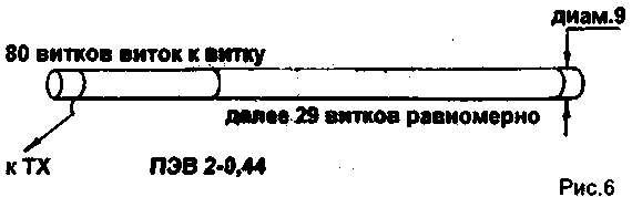

  Спиральная антенна, показанная на рис.6 [6], показала входное сопротивление на резонансной частоте диапазона 27 МГц 110 Ом с корпусом станции и 40 Ом с четвертьволновым противовесом. Полоса пропускания с корпусом станции была 300 кГц. с противовесом - 450 кГц. Благодаря тому. что верхняя ее часть намотана с разрядкой, влияние тела человека на настройку этой антенны не такое сильное, как в случае сплошной намотки. Подключение четвертьволнового противовеса изменяло частоту резонанса на 200 кГц вверх.

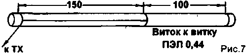

  Была исследована антенна, используемая в радиостанции типа "Колибри-М2". Ее конструкция показана на рис.7. В диапазоне 27 МГц эта антенна показала сопротивление 100 Ом и полосу пропускания 300 кГц с корпусом станции, и сопротивление 47 Ом и полосу пропускания 200 кГц с четвертьволновым противовесом. Подключение четвертьволнового противовеса изменяло частоту резонанса на 120 кГц вверх. Именно антенны, показанные на рис.5 и 6. обеспечивали напряженность поля. сравнимую с напряженностью поля, развиваемой штыревой антенной с удлиняющей катушкой, с длиной штыря, в три раза превышающей длину такой спиральной антенны.

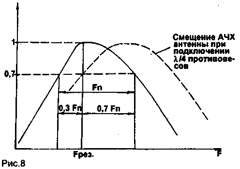

  Практический вид АЧХ последних двух антенн показан на рис.8. Из этого рисунка видно, что АЧХ антенны несимметрична. При подключении четвертьволнового противовеса АЧХ несколько смешается вверх - примерно на. 100 кГц для диапазона 27 МГц, тем не менее полоса пропускания антенны позволяет ей работать в СВ-каналах. Знание АЧХ спиральной антенны позволяет правильно настраивать ее - не на середину рабочего диапазона, а чуть выше.
