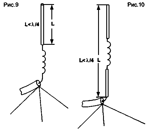

  Следует сразу обратить внимание на самый неэффективный способ удлинения короткой антенны - включение удлиняющей катушки в ее основание (рис.9). Максимальный ток, протекающий по антенне - в ее основании. Из теории антенн известно, что для получения максимального излучения антенны и, следовательно, максимального ее КПД, необходимо обеспечить максимальный ток в излучающем элементе антенны и максимальное напряжение на ее излучающем конце. Здесь максимальный ток протекает по катушке, поэтому максимальное взаимодействие со средой происходит через катушку.
 Включение удлиняющей катушки
  Достоинство антенны с удлиняющей катушкой в основании только в том, что благодаря большой емкости штыря такие антенны имеют сравнительно большую полосу пропускания, позволяющую им работать во всем СВ или любительском диапазонах.
  Другой тип антенны - это антенна, удлиненная катушкой в своей середине (рис.10). Здесь уже достигается значительная сила тока в основании антенны, верхняя часть штыря играет роль емкостной нагрузки. Вследствие увеличения концевой емкости увеличивается полоса пропускания антенны до величины, позволяющей работать во всем СВ диапазоне, существенно возрастает и ее КПД.
  Штырь до катушки является основным излучающим элементом, он должен быть выполнен максимально толстым, тем более что он еще и держит на себе удлиняющую катушку. Штырь после катушки представляет собой уже емкостную нагрузку. Он может быть выполнен более тонким. Размещение на конце такой антенны даже небольшой емкостной нагрузки увеличивает эффективность ее работы, но уменьшает механическую прочность.
  Следует еще обратить внимание на то, что, в принципе, при плохой "земле", имеющей место в переносных радиостанциях, все типы коротких антенн работают одинаково плохо, и нет существенной разницы при их использовании. Но уже подключение четвертьволнового противовеса показывает разницу в эффективности разных типов антенн. Также наблюдается эффект и в передвижных автомобильных радиостанциях, где корпус автомобиля представляет собой эффективное заземление.
  Сопротивление идеальной четвертьволновой вертикальной антенны - штырь над идеальной проводящей поверхностью - составляет 36 Ом. Сопротивление идеальной укороченной антенны СВ диапазона, в зависимости от степени ее укорочения, составляет 10...20 Ом. Учитывая, что реальная "земля" таких антенн далека от идеальной, в общем случае такие антенны можно согласовать и с коаксиальным кабелем питания антенны в передвижной автомобильной станции (здесь обычно используют 50-омный кабель), и с выходным каскадом носимой радиостанции, плохая "земля" которой увеличивает сопротивление короткой антенны до 50...100 Ом.

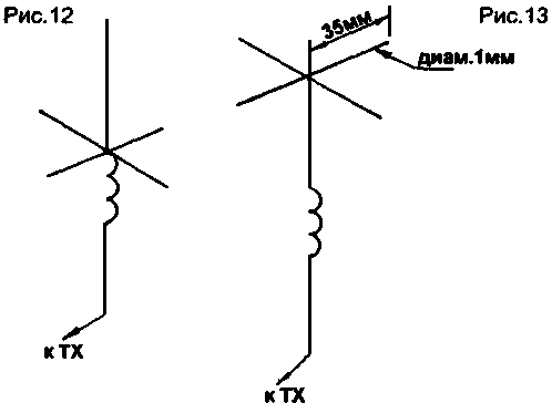

НЕРЕЗОНАНСНЫЕ ШТЫРЕВЫЕ АНТЕННЫ
  Нерезонансные штыревые антенны являются самыми неэффективными из всех существующих укороченных штыревых антенн. Они проигрывают по напряженности поля в 2...3 раза таким же по длине штыревым антеннам с удлиняющей индуктивностью, эти антенны гораздо более нечувствительны к влиянию человека. Но все же они еще используются, правда, в основном лишь в двух типах передатчиков.
  Использование таких нерезонансных антенн оправдано лишь в простых игрушках, дальность связи с которыми не выше 50... 100 м. Для более эффективной связи необходимо использовать лишь резонансную антенну, хотя перед ней и необходимо ставить развязывающие каскады для простейших схем. Как показывает опыт, западные простые радиостанции, потребляющие большую мощность, чем отечественные "Колибри", но работающие на нерезонансные антенны, обеспечивают гораздо меньшую дяльность связи.
  Третий случай использования коротких нерезонансных антенн - это неправильное построение выходного каскада передатчика с его цепями согласования с антенной. В результате этого при подключении к нему нормальной резонансной антенны, будь то полноразмерная или укороченная, происходит его самовозбуждение. Хотя такие передатчики часто и имеют П-контур на выходе, его действие неэффективно.

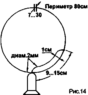

МАГНИТНЫЕ РАМОЧНЫЕ АНТЕННЫ ПЕРЕНОСНЫХ СВ-РАДИОСТАНЦИЙ
  Магнитные рамочные антенны мне не встречались ни в одной из переносных СВ-радиостанций. Но это не значит, что их использование в данном типе радиостанций нецелесообразно. Мной были изготовлены магнитные рамочные антенны для диапазона 27 МГц с размерами, показанными на рис.14.
 Магнитная рамочная антення
  Антенна показала следующие результаты. Входное сопротивление - 75 Ом, с очень малой реактивностью. Полоса пропускания - 600 кГц. Антенна была выполнена из двухмиллиметрового изолированного медного провода типа ПЭЛ, воздушный конденсатор настройки был укреплен на стеклотексто- литовом основании. Антенна оказалась весьма малочувствительной к влиянию человека и противовесов. Поскольку такая антенна в основном излучает магнитную составляющую электромагнитной волны, ее нельзя строго сравнить по такому показателю как уровень напряженности поля со штыревой антенной, потому что последняя излучает в основном электрическую составляющую электромагнитной волны, и замеры для штыря следует проводить по электрической составляющей ЭМВ, а рамки - по магнитной составляющей ЭМВ. Две антенны, изображенные на рис.14, были подключены к радиостанциям типа "Колибри-М" и была испытана дальность связи по сравнению со штатной спиральной антенной. Оказалось, что при прочих равных условиях дальность связи при использовании магнитных антенн была не менее чем в 1,5 раза больше на открытой местности, и в 2...3 раз больше в условиях города. При этом в значительной степени сказывалась направленность магнитной антенны.
