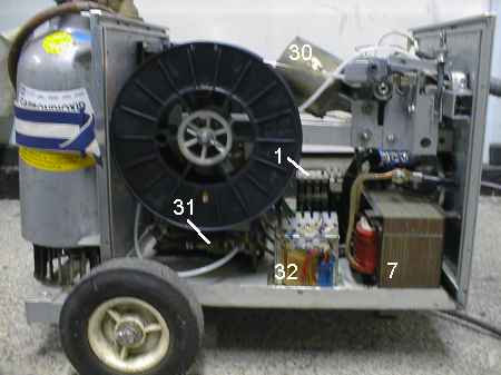

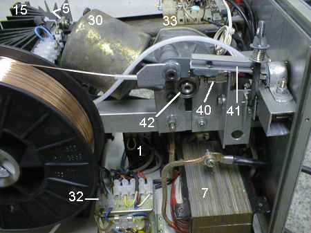

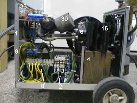

Фотографии расположения элементов сварочного аппарата
1. Выключатель питания
2. Пусковое реле
3. Основной трансформатор 2 кВт
4. Выпрямительные диоды
5. Автоматический предохранитель 120 Ампер
6. Дроссель-индуктор
7. Понижающий трансформатор
8. Переключитель тока
9. Вентилятор
10. Радиатор
15. Двигатель охлаждения
30. Пусковое реле подачи газа
31. Трансформатор для блока управления
32. Блок управления
33. Блок подачи сварочного провода
40. Механизм загрузки сварочного провода
41. Роллер
Здесь сфотографирован механизм подачи провода. Он был построен на основе алюминиевых труб, так что это является полностью независимой единицей. Используемый двигатель применен от дворника ветрового стекла автомобиля. Ролик установлен на шахте выпуска, которуя я предварительно поместил в углубление.

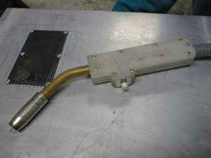

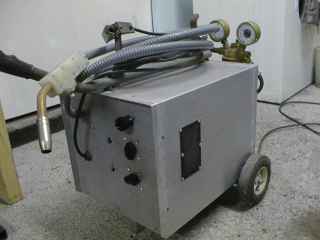

Газовая горелка используется вместе с текущим проводом и обратным проводом от выключателя в пластиковой изоляции, используемый для электрической установки. Это было немного жестко, и должно было быть из более гибкого материала типа, но это было тем, что я имел в наличии.
Рукоятка газовой горелки также собственного изготовления. Это была достаточно хитрой задачей, в результате получилась достаточно надежная рукоятка и единственной вещью которую мне необходимо было купить, был провод диаметром 0,8 мм.
