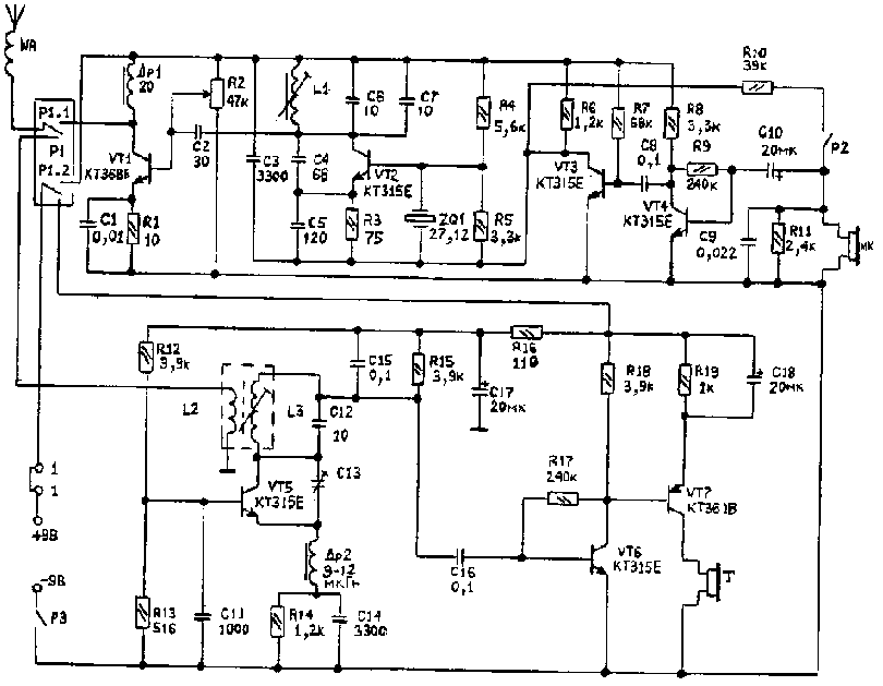

Приемник и передатчик радиостанции выполнены раздельно, не по трансиверной схеме и ориентированы на корпус телефонной трубки. Такое разделение позволило существенно упростить работу приемника и передатчика.
Приемник имеет более высокую чувствительность, устройство гарантированно повторяется. Передатчик не дает искажений и имеет достаточно высокий КПД. Разброс параметров элементов — в пределах паспортных и не влияет на качество настройки.
Приемник построен по сверхрегенеративной схеме. Его настройка сводится к выбору конденсатором С13 величины обратной связи, обеспечивающей максимальную чувствительность приема, а сердечником катушек L3, L2 производится настройка на диапазон.
Передатчик настраивается двумя регулировочными элементами. Контур задающего генератора настраивается на резонансную частоту кварца сердечником катушки L1. Резистором R2 выбирается оптимальная рабочая точка усилителя мощности, при которой достигаются максимум отдачи ВЧ и минимум искажений модуляции сигнала.
Тональный вызов подается включением Р2, при этом модулятор вырабатывает НЧ-сигнал частотой 800 — 1000 Гц. Эта частота является резонансной для наушника, и поэтому в приемнике при вызове абонента получается достаточно громкий звук.
Радиостанция может быть доработана посредством разделения каналов для режима дуплексной связи
Катушки L1, L2, L3 намотаны на каркасе 6 мм с сердечником из карбонильного железа. L1, L3 имеют по 14 витков провода типа ПЭВ-0,2 мм, L2 — 2 витка провода типа МГТФ — 0,12 мм, намотанных поверх L3 без натяжения.
Транзисторы VT2 — VT7 с буквами В — Е и коэффициентом усиления в пределах 55 — 85. Микрофон и телефон типа "ГАММА" с сопротивлением в пределах 1200 — 1500 Ом. Дроссель Др1 имеет индуктивность 8 — 12 мкГн, Др2 — 20 мкГн.
В радиостанции используется компактная антенна "SHELL" (ее данные — в “РЛ” №7/93), которая не требует согласования.
Переключатели Р1.1, Р1.2, Р2 — типа МП-9, выключатель питания РЗ типа ПД-9, но можно использовать и другие, в зависимости от конструкции корпуса.
Катушки L2, L3 должны быть защищены экраном. При некачественной разводке печатной платы может возникать эффект переизлучения через кварцевый резонатор и ухудшение работы сверхрегенератора. В этом случае необходимо либо экранировать катушки L2, L3, либо блокировать (замыкать) кварц на время работы приемника.
