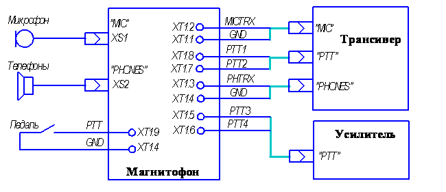

Структурно устройство включается "в разрыв" цепей микрофона и телефонов и не влияет на прием и передачу в неактивном состоянии. В общем виде подключение устройства приведено на рисунке. Во многих трансиверах можно совместить в одном разъеме входные цепи микрофона и педали (кнопки PTT) и, аналогично, выходные цепи микрофона MICTRX/GND и управления приемом/передачей трансивера PTT1/PTT2.
Элементы устройства размещаются на двух печатных платах размером 75x60 мм, соединенных гибким жгутом и установленных одна над другой. Вся конструкция монтируется в корпус подходящего размера. Для адаптации устройства к конкретному типу трансивера/усилителя следует применить соответствующие разъемы микрофона, телефонов, PTT или изготовить стыковочные переходники. В качестве источника питания подойдет зарядное устройство от мобильного телефона с соответствующим выходным напряжением.
Микросхему ATmega8 целесообразно установить в панельку, предварительно запрограммировав ее память программ файлом ХХХХ.hex, а память EEPROM файлом ХХХХ.eep. В конфигурационные fuse биты CKSEL3…0 необходимо прошить значение 0100 для работы встроенного тактового генератора микросхемы на частоте 8 МГц.
