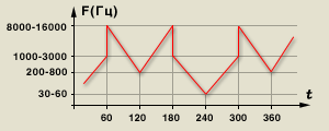

Назначение прибора "Витафон"- путем акустического воздействия возбудить в сосудах продольные колебания, то есть возбудить перистальтику, улучшить кровоснабжение облучаемого участка и запустить или усилить процесс перистальтики, если он отсутствовал или был угнетен. И вот с этим- то, на мой взгляд, "Витафон" справляется не совсем хорошо! Рассмотрим зависимость частоты, генерируемой "Витафоном" от времени(взято с фирменного сайта):
Витафон
По моему, основное назначение столь задумчивой частотной характеристики- завораживать пациента космичностью "музыки" и вызывать у него магический трепет перед прибором! Как уже было сказано выше, в любом участке тела присутствует практически весь набор размеров сосудов, за исключением крупнейших. При терапевтическом воздействии должны быть возбуждены все сосуды, то есть должно происходить изменение частоты по всему диапазону от 30 Гц до 16 кГц. Как видно из графика, это происходит за 4 минуты, то есть на каждом месте головку прибора нужно держать не менее четырех минут. Тогда возникает вопрос- а сколько нужно времени, скажем для лечения коленно- суставного артрита? Прикидочно, ну где- то часа два, ведь нужно же возбудить каждую группу (по размерам) сосудов неоднократно!

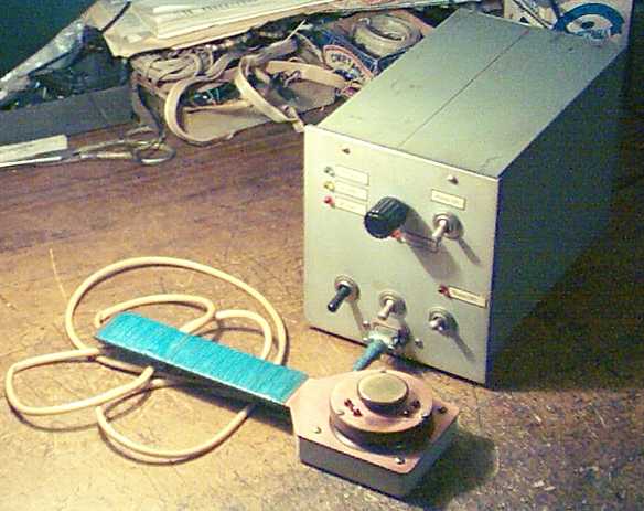

Внешний вид прибора:

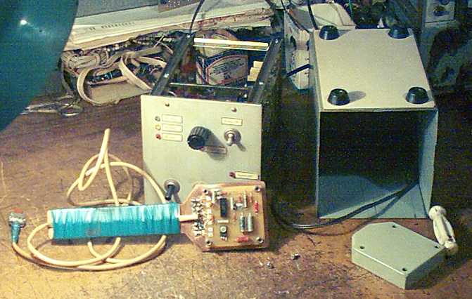

Внешний вид прибора со снятыми кожухами базового блока и головки:

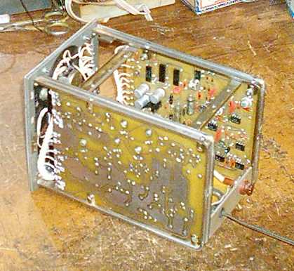

Вид на монтаж базового блока:
Схема прибора выполнена полностью на советской элементной базе. Дизайн плат не предусматривает металлизацию отверстий. При разработке прибора задача миниатюризации не ставилась. Я вообще стараюсь делать не миниатюрную, а добротную аппаратуру, так сказать, в лучших традициях советского ВПК. Что касается миниатюризации радиолюбительской аппаратуры- это на современном этапе скорее вопрос философский, чем технический. Единственные дефицитные детали- два резисторных оптрона АОР124, которые можно заменить на любые другие резисторные оптроны, вплоть до оптронов на основе ламп накаливания серии ОЭП или даже самостоятельного изготовления оптронов на основе пар лампа накаливания- фоторезистор или светодиод- фоторезистор. Все микросхемы- типовые универсальные серий К561(КР1561) и К(КР)140. Пьезоэлемент можно заказать на фирмах посылочной торговли, например www.promelec.ru или www.conrad.ru или использовать подходящий от телефонного аппарата. Он представляет собой латунный круг диаметром 27 мм. и толщиной 0.2 мм. с приклеенным к нему собственно пьезоэлементом. По каталогу www.conrad.ru-"сирена".
