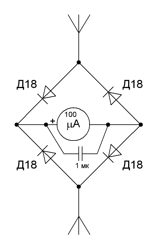

Схемное решения от Виктора UX1DZ
Прислал UT5DJ
rhomoky (at) gmail.com
Выполнен на основе микроамперметра размером 17 на 15 см. для устойчивости которого по краям прикреплены две изогнутые пластины, которые подключены к нижнему соединению диодов. К верхнему присоединена телескопическая антенна от радиоприемника. Индицирует на полную шкалу излучение носимой радиостанции диапазона 145 FM при мощности 2 Вт на расстоянии 2 м., при мощности 5 Вт на расстоянии 4 м., при мощности 15 Вт на расстоянии 10 метров.
